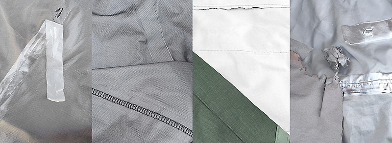

Yksi selitys hintaeroihin on myös pukujen rakenteessa. Halpa puku on usein toteutettu halvimmalla tavalla, eli kalvokerros on ns. Z-liner, missä tukikankaaseen kiinnitetty kalvo roikkuu vapaana pintakankaan ja vuorikerroksen välissä. Kun valitsette pukua, katsokaapa, minkä hintaisia ovat kolmikerroslaminaatista tehdyt puvut. Harvoin ovat niitä halvimpia.
Laatuun panostaminen kannattaa. Ajopukujen erot ovat huimia. Materiaaleissa ja työssäkin on helppo fuskata, kun kuluttaja ei voi ostotilanteessa nähdä pintaa syvemmälle. Tästä oheisessa kuvassa yksi esimerkki: kotimaisen yrityksen viiden vuoden takainen puku, jonka leikkasin auki. Puvussa oli laput vielä paikallaan, eli se oli täysin käyttämätön. Mitä luulette, kauanko tuollainen sauma on vesitiivis?
