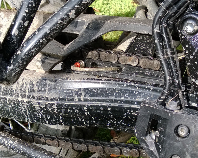

Tässä yksi tyylinäyte OSCO:n asennuksesta F800GS:ään, Kodelle kiitos esimerkistä!
Tuo nippa oli joku paineilmaliitin 3/8" kierteellä 4 mm letkuun, löytyi Hiflexiltä alle 4 euron hintaan.
Ketjunohjurin poraukset:
- Ohjurin sisäinen öljykanava 4 mm terällä
- Liittimelle kiinnityskolo 9 mm terällä, kierteytys hoitui liittimellä itsellään.
- Öljykanavat ketjulle 2 mm terällä
Lisää kuvia:
Ketjunohjurin modaukset
OSCOn sijainti

Asiallisen näköinen toteutus. Eikös OSCO:n mukana tulevaa suutin nippaa voi samalla tavalla hyödyntää tuollaisessa asennuksessa?
