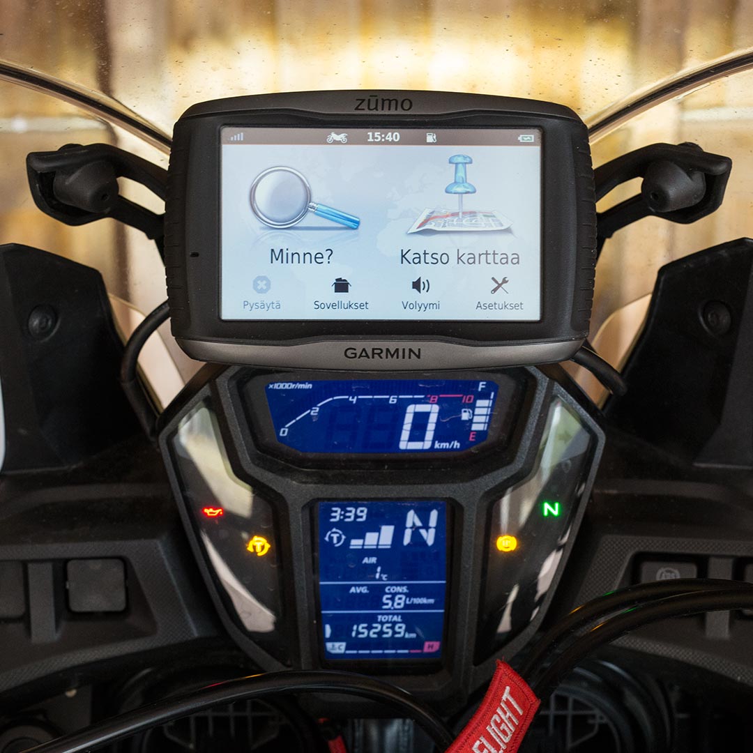

Re: CRF1000L Africa Twin varustelu
Onko nyt niin, että tuohon mittariston yläpuolella olevaan putkeen ei kannata navia edes suunnitella?mek kirjoitti:Koska Threesomewithtwins-porukalta meni molemmista AT:stä tuulilasin kiinnitysrauta poikki (jossa oli Navi kiinni) en halunnut navia mittariston yläpuolella olevaan pleksin kiinnitysrautaan Touratechin tai Rugged Roadsin kiinnikkeellä. Aika pitkän varren päähän siinä raskas möykky tulisi tärisemään.
Kuinkahan paljon painoa siihen enimmillään kannattaa kiinnittää, ilman katkeamisvaaraa? Ei se taida puhelinkaan paljon navia kevyempi olla kotelon kanssa.
Se mikä kuuluu menevän poikki, on nimenomaan tuo pyöreä rauta, joka irtoa kummankin pään hitsaussaumoista. En ihmettele sitä. Jos laitetaan Touratechin tai Rugged Roadsin pitkän varren päähän. Vääntövoima on melkoinen kun Zumo 390 painaa 270 g ja Touratechin lukittava teline 366 grammaa. Yhteensä siis 636 gramman möykky, jonka painopiste noilla pitkillä kiinnikkeillä on noin 15 sentin päässä tuosta pyöreästä tangosta. Puhelin on tietysti kevyempi ja kiinnikkeen painossakin säästää paljon jos sen ei tarvitse olla lukittava.
Putki kestänee, jos ajelu on rauhallista cruisailua piki- ja hiekkateillä, mutta jos meno on tuollaista, niin laittaisin GPS:n johonkin muualle. Tosin tuollakin kuskilla näkyy olevan GPS tai kännykkä juuri tuossa poikkiputkessa kiinni.
Kiitos kommenteista.
Onhan niitä painavampiakin navigaattoreita tarjolla ja vipuvarren päähän asennettuna tosiaan tärinän voima kasvaa entisestään. Pitääpä työstää ajatusta rauhassa eteenpäin.
Mulla oli sellainen kuvitelma, että AT:n rauta hajoaa jostain alempaa. Tuo on ainakin helpompi korjata...mek kirjoitti:Se mikä kuuluu menevän poikki, on nimenomaan tuo pyöreä rauta, joka irtoa kummankin pään hitsaussaumoista. En ihmettele sitä. Jos laitetaan Touratechin tai Rugged Roadsin pitkän varren päähän.
Mihin noita Turan tai Ruggedin rautoja tarvitaan uuden AT:n yhteydessä? Zumon mukanahan tulee varsin pätevä Rammin kiinnityssetti. Jos noiden tarkoitus on tuoda navi lähemmäs, eikö järkevämpää ole hommata pelkästään Rammin pidempi kiinnitysvarsi?
Mun pyörässä pitää olla Navi kiinni lukittavassa telineessä ja niin, ettei irtoa ilman työkaluja. Ettei tarvitse joka kahvitauolla irrottaa, Euroopassakaan. RAMIN telineet eivät täytä tuota kriteeriä, vaikka muuten hyviä ovatkin, käytän niitä kameralle.
Olipas Italian-poika sekä DHL nopia, alle kaksi vuorokautta tilauksesta ja palikka käsissä. En minä kyllä tätä rimpulaksi kutsuisi, teräs tai vastaavaa materiaalina, magneetti nappaa hanakasti kiinni, painaa ruuveineen 230g. Kauppiaan kuvista poiketen mukana tulee mustat kupukantaruuvit, sekä prikat ja mutterit. Vastapalikassa on kierteet, ilmeisesti mutterit on tarkoitettu lisävarmistukseksi (prikat meni Garminin telineen holkkeihin, palikan materiaalin on vaajan millin ohuempaa, kuin Rammin kiinnikkeessä).
Kiinnityssysteemi saisi olla hieman parempi, joutuu vetämään pultit aika tiukkaan ettei teline naveineen käänny alaspäin. Täytyy vetää vastapalikkaan parit kierteelliset reiät ja laittaa lukitusruuvit. Garminin teline saisi tulla myös hieman ylemmäksi. Modaaminen onnistuu, mutta vaatii metallintyöstöä. Helpompi vaihtoehto on kääntää teline toisinpäin, ja laittaa nippu prikkoja Garminin telineen ja palikan väliin.

Mä laitoin siihen poikkitankoon muutaman kierroksen lätkäteippiä että pysyy paikallaan.
"Kiinnityssysteemi saisi olla hieman parempi, joutuu vetämään pultit aika tiukkaan ettei teline naveineen käänny alaspäin."
