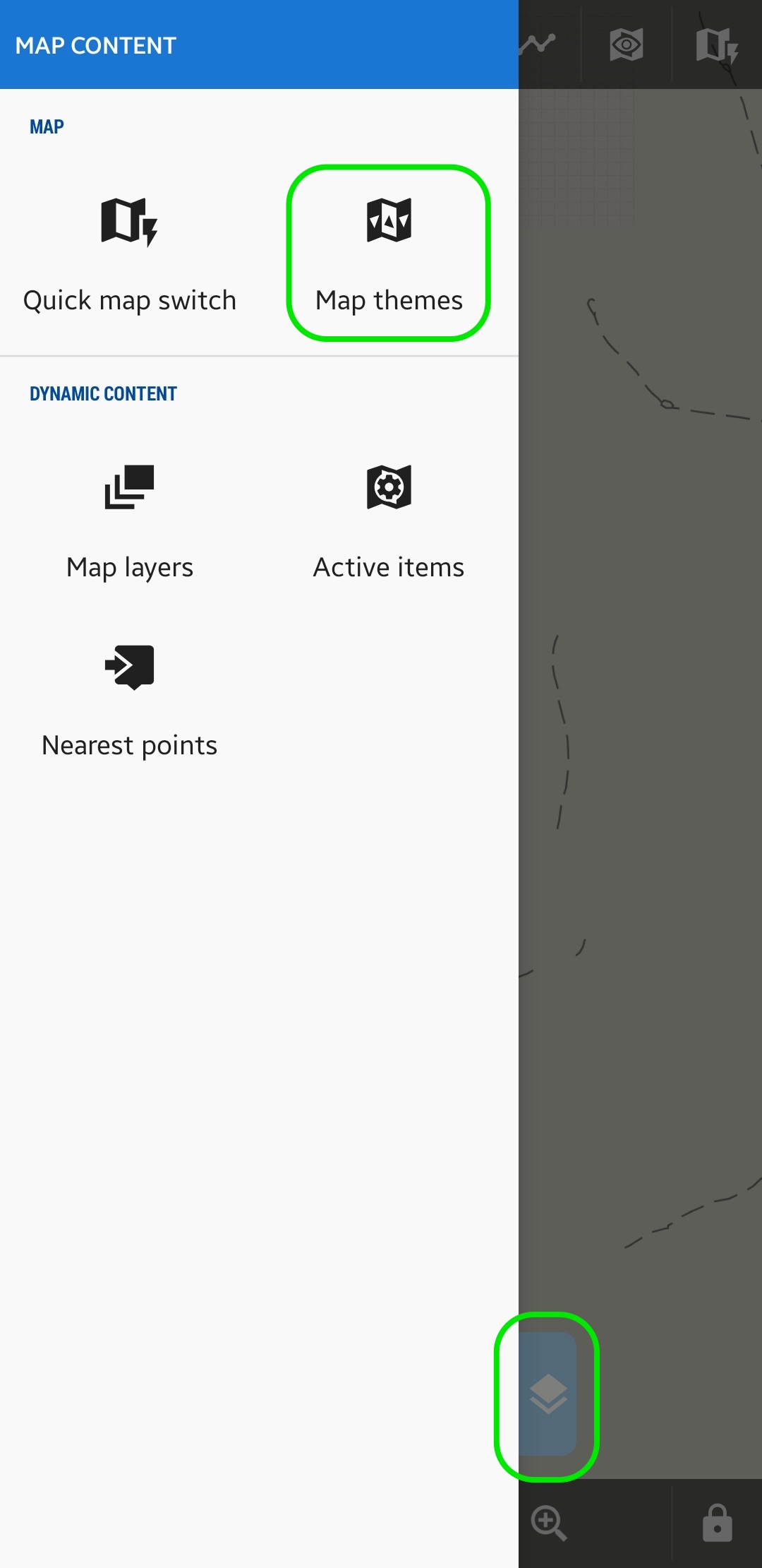

Jos tilanne tuon kartat.hylly.org-sivulta ladatun offline-kartan kanssa on tämä:
...siihen auttaa tämä:
Asenna tyylit: kartat.hylly.org > Peruskartta-tyylimäärittelyt Mapsforge / Android > Asenna tyylimäärittelyt Locukseen
Locuksessa: avaa Map content (se pieni sininen tabi) > Map themes
Valitse Peruskartta.
Lopputulos:

silli kirjoitti:Jos tilanne tuon kartat.hylly.org-sivulta ladatun offline-kartan kanssa on tämä:
Lopputulos:
Jep. Toimii.
