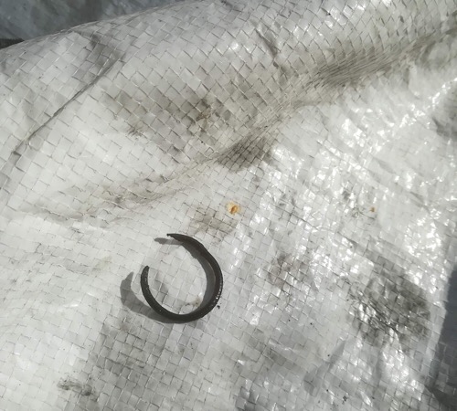

Perä purettu. Öljyä jäljellä n. 160 ml. Propun tiiviste ehjä, mutta anturin tiivari oli poikki.
Tuo ilmeisesti on syypää. Asentajan vikahan tuo ei ehkä ole, mutta näyttää tuo tiiviste niin vanhalta, että kumma kun ei ole raaskinut vaihtaa ?
Pitäisikös tuonne tiivarin laiton jälkeen lisätä n. 30 ml. Vai kansi kiinni ja kovaa ajoa ?
Kiitos Puuruselle asiallisesta avusta. Tuuppa joskus käymään, niin tarjoan kaljat.
Joo, siinä on läähätin. Sehän muuten voi olla myös syy siihen vähäiseen öljmäärään. Jos nuo peräöljyt olivat hyvinkin vanhat.

Re: ABS merkkivalo syttyi
Öljyäkin tuli ostettua. API GL 5 80w-90. Naapurin autokorjaamosta
Lienee käy. Tiivarirenkaat on siinä ja tässä. Osamillisiä prskl. 14,8 x 2,4. Tuskin sopii, mutta voihan sitä tutkia meneekö, ellei niin pitää jossin välissä hakea 15x2

Laittelin tänään nippuun. Ei tiputellut pienessä testiajossa. Tiedä sitten, kun antaa kyytiä,enemmän.
Pitää yrittää saada työn tehnyttä korjaamoa vastuuseen tekemästään asennusvirheestä. Hätäpäissään survottu anturi pohjaan. Tuo rikkinäinen O-rengas olis muuten koeajon yhteydessä tullut esille vuotona. Ei vaikuta ammattimaiselta pajalta. Valitettavasti.
Vanhojen O-renkaiden käyttöä tuskin kukaan suosittelee ja tuo O-rengas oli jo töyttänyt vuosia
