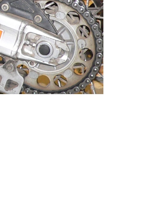

Re: KTM 1190 Adventure
Jos ei halua laatikkoa vasten pyörittää niin se kotarin rengasmutteri avain toimii hyvin. Sopivaan kohtaan vaan vaikka takahaarukan etupäätä vasten ja takarengasta pyörittämällä avaa mutterin. Kuvasta puuttuu ketju ja avain vähän huonossa asennossa mutta ehkä siitä saa käsityksen mitä tarkoitan. En oo tosin testannu että toimiiko tässä uudemmassa LC8:ssa.

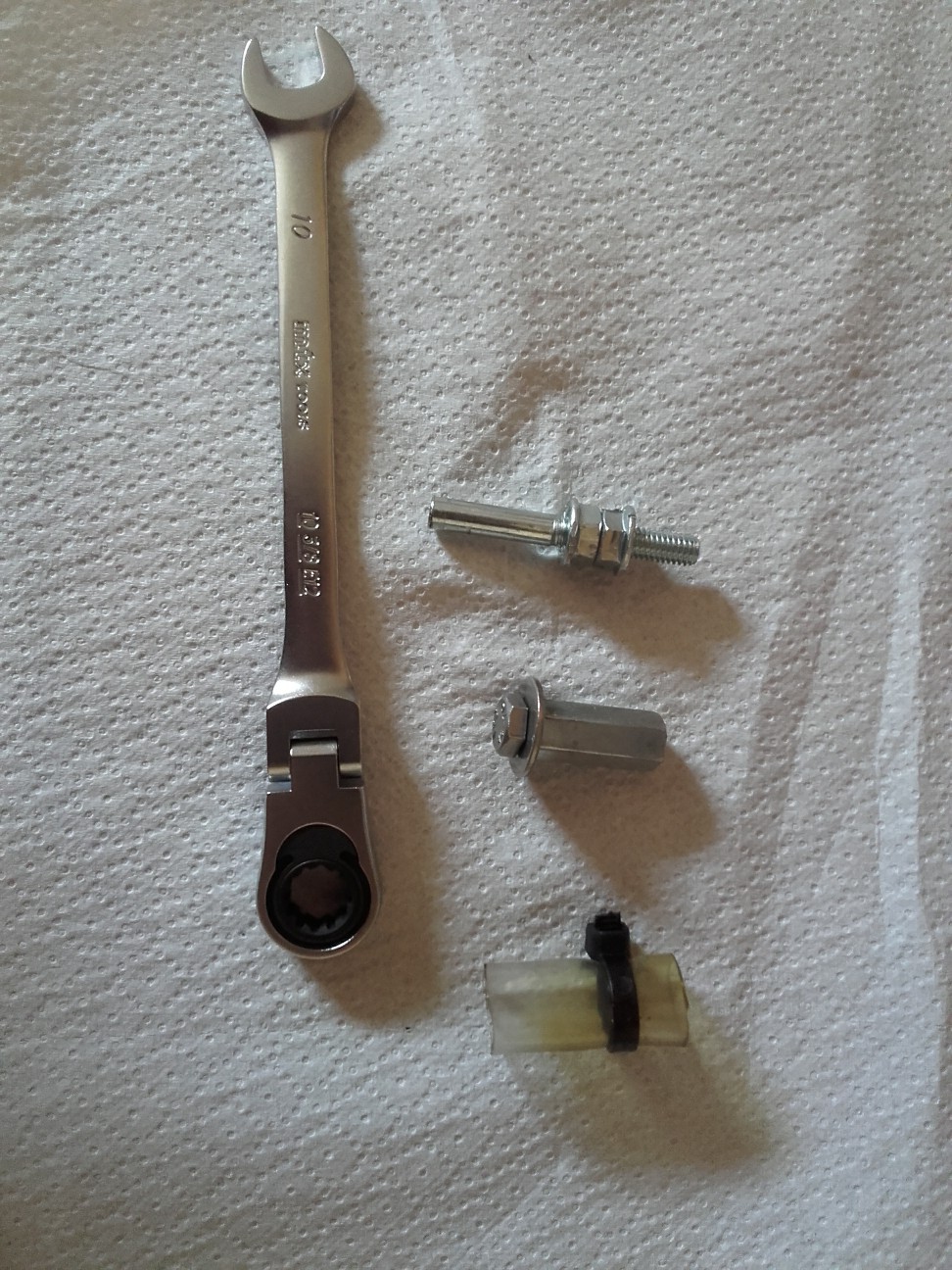

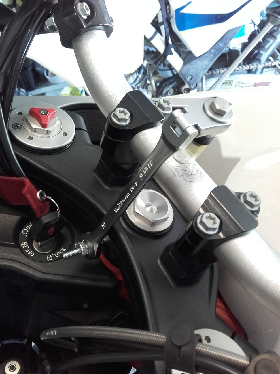

Tuli tänään kehitettyä työkalu ko. pyörää varten. Arvanneekko kukaan mihin tarkoitukseen?
Tase
- Viestit: 2629
- Liittynyt: Pe Elo 12, 2005 6:28 pm
- Pyörä: HVA: 901 Expedition, FE 450, BMW K100
Ohjauslaakerin säätöön. Tuosta päältä kun kiertää 12 Nm niin menee kuin service manuaalissa.

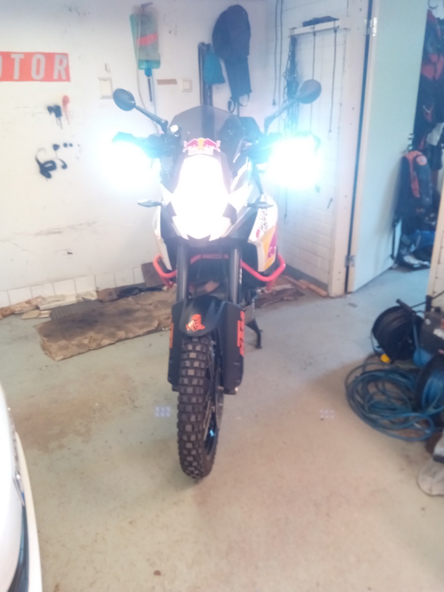

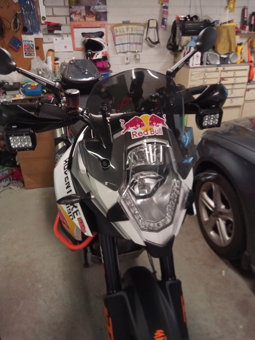

Valojen rakenteluu...juu tiärän, eka nurin menos ottaa lamppu ritolat
Mut halusin lisävalaistuksen semmoseks, että kun stongaa kääntää ni valotki näytää stongan suuntaan ja tein noitte kiinnitykse ja johrotukse semmoseks että on helppo ottaa pois ja panna takasin; Suamen kesässä kuei noit tarvii, kevääl ja syksyl ehkä...
Piti olla spot'it, mutta ainaki talli seinää vaste näytti flood'ilta valokeila, pitää mennä tänäpä illal/yäl kokeilemaa onk mittää muut hyätyy ku muitte häikäsy
Ei ollu hinnankiros; Suamesta kolmes päiväs toimitus posteineen kaks lamppuu 22,95€, myöhemmin käy ilmi olik " money well spent"
terv. Tapsa

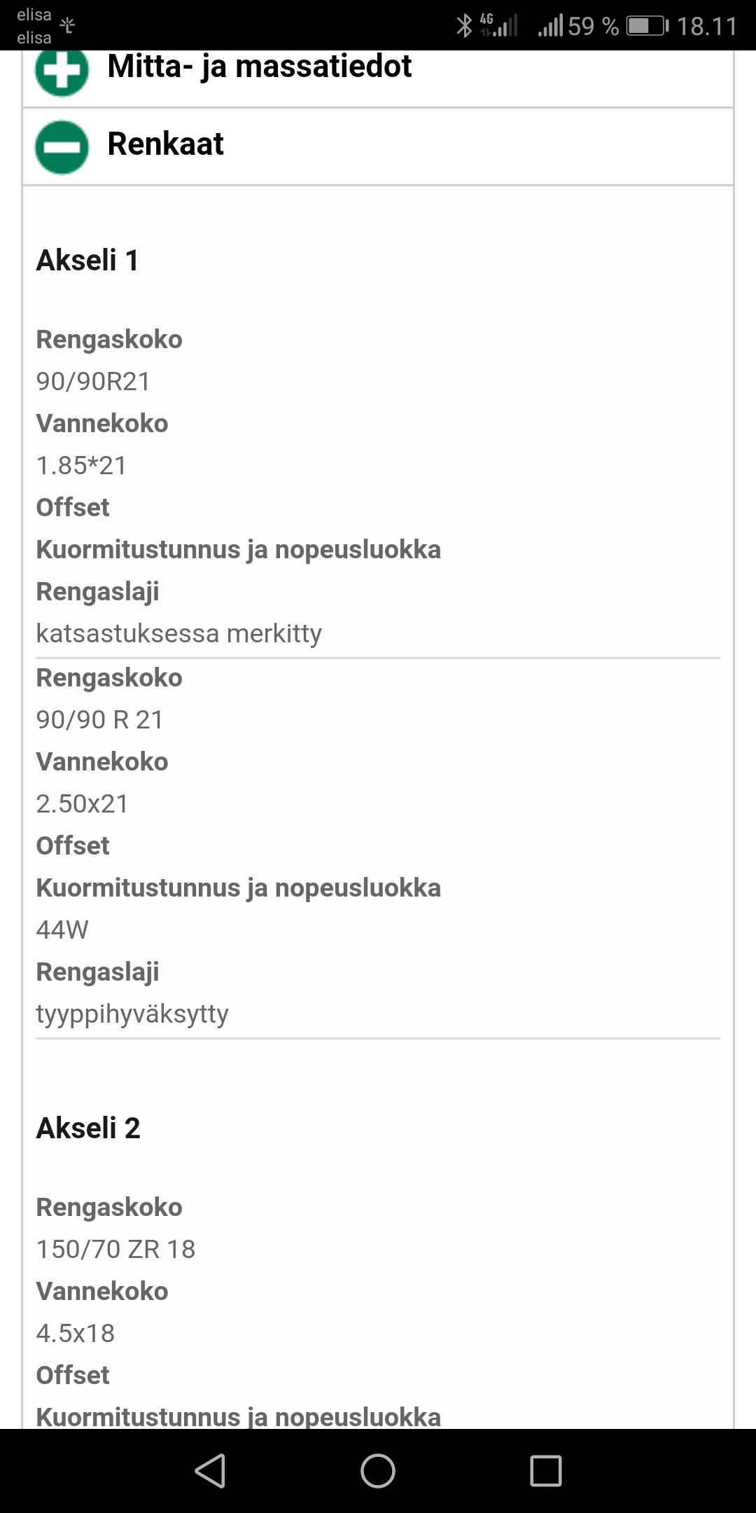

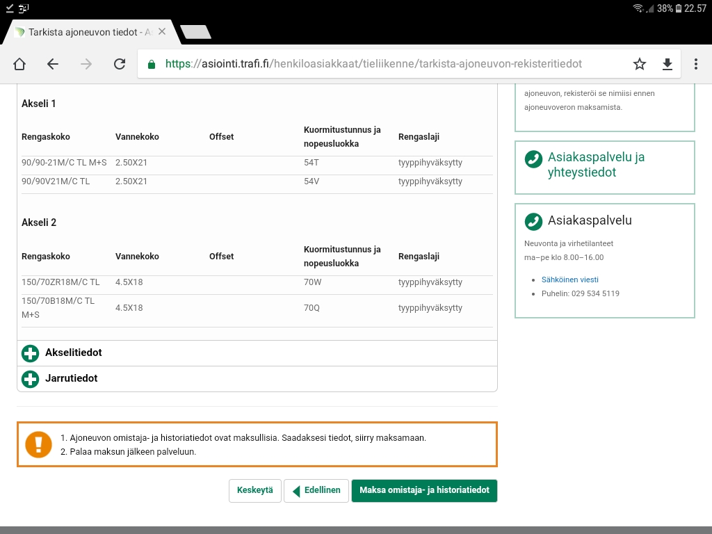

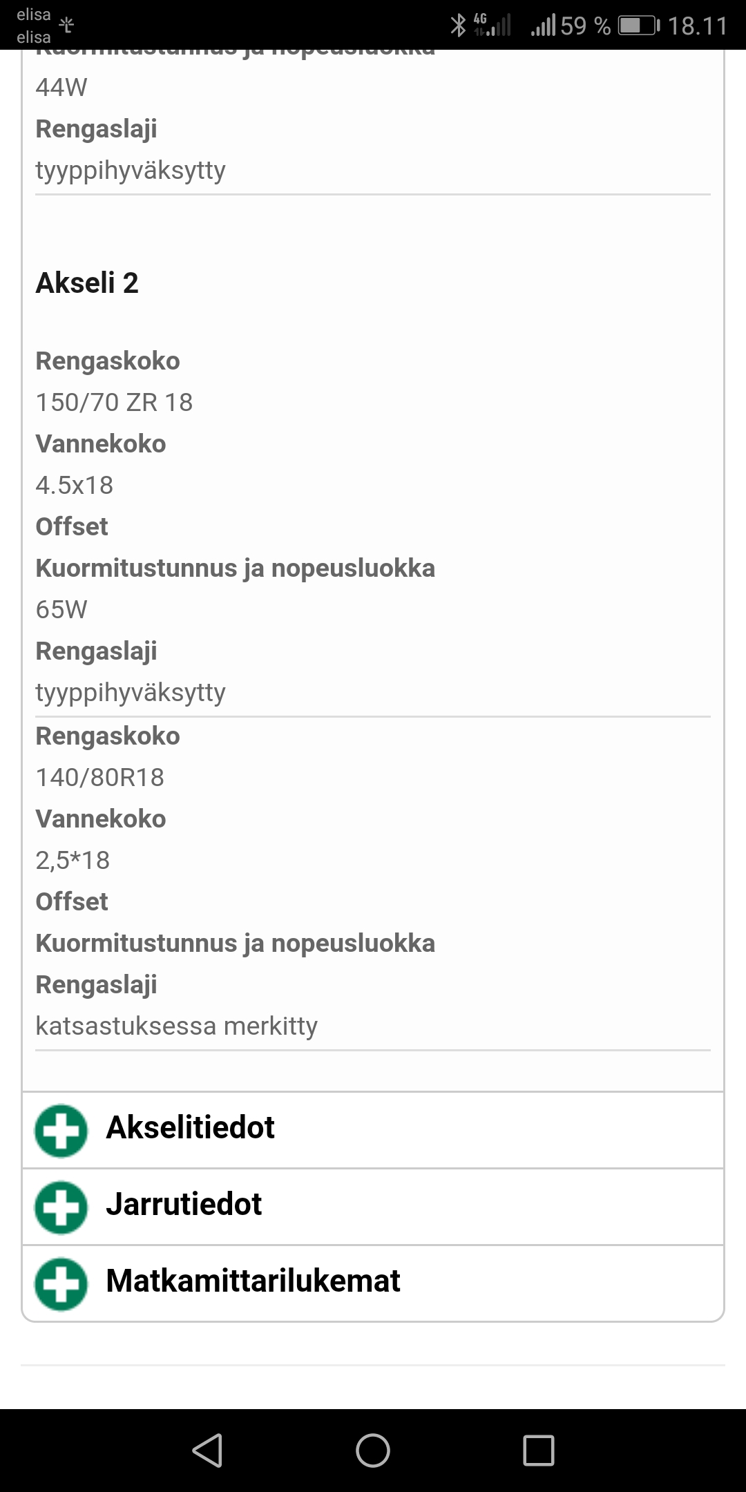

Kehtaisko joku jolla on 19/17 renkaat katsoa rekisteriotteen teknisestä osasta mitä renkaista on sanottu.
Tyyppihyväksytyt renkaat
Erikoisehdot ja huomautukset.
Jos ei kehtaa kirjoittaa niin valokuva ko. kohdasta kertoo yhtä paljon.
Tarkoitus on käydä merkkauttamassa R-malliin 21/18 renkaiden lisäksi myös 19/17.

Siis perusmallin 1190 Adven tiedot?Tase kirjoitti:Kehtaisko joku jolla on 19/17 renkaat katsoa rekisteriotteen teknisestä osasta mitä renkaista on sanottu.
Ei jäänyt teknistä osaa muistoksi mutta samat tiedot kuin otteella löytyy Trafista:
https://asiointi.trafi.fi/henkiloasiakk ... teritiedot
Tuohon voi laittaa vaikka minun ex-pyörän rekkarin 59-KFI (uskallan mainita rekkarin kun näkyy olevan julkisesti netissä kauppiaalla)

Kiitos, olisihan tuo itsekin pitänyt tajuta että trafilta sen näkee kun tietää jonkun rekkarin.
Ohessa sekä perus- että R-mallin renkaat vuosimalleista 2016.
