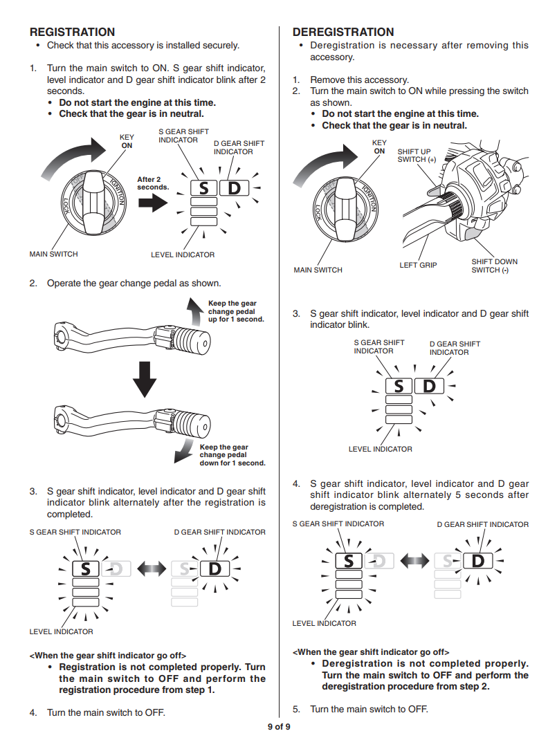

Onkohan kellään tietoa probleemaan: otin ATAS DCT:stä vaihdepolkimen irti kun ei sovi H&B moottorin suojarautojen kanssa olemaan. Nyt vilkuttaa vaihdenäytössä viivaa.
Vaatiikohan ohjelmointia tai jonkun adapterin?
Alkuperäistä liittimen tulppaa ei ole kun poljin oli esiasennettuna. Liitin on tankin takalipareen alla, jännitteensäätimen yläpuolella.

Maahantuoja sanoi ettei tarvitse mitään. Lakannee vilkuttamasta kunhan laitan pyörän kasaan, renkaat kiinni ym.

Elleivät ole uudemmissa malleissa muuttaneet systeemejä, niin kyllä sille asennusohjeen (DCT PEDAL SHIFT P/N 08U70-MJP-G80, October 2015) mukaan pitää jotain tehdä:
Kuvakaappaus pedaalin asennusohjeesta

JuhaL kirjoitti:Elleivät ole uudemmissa malleissa muuttaneet systeemejä, niin kyllä sille asennusohjeen (DCT PEDAL SHIFT P/N 08U70-MJP-G80, October 2015) mukaan pitää jotain tehdä:
Niinpä näyttää tarvitsevan. Olisiko parempi laatuista kuvaa?

Kyllä tuosta pitäisi selko saada...
Täältä voit itse imuroida AT-lisävarusteiden asennusohjeita peedeeäffänä. Suora linkki DCT selektööriin.

JuhaL kirjoitti:Kyllä tuosta pitäisi selko saada...
+1
Kyllä se ohjeen mukaan piti tehdä 2018 malliinkin. Linkistä sain ohjeet ladattua, kiitoksia!
En tiedä miksi maahantuoja väitti myyjäliikkeen välityksellä, ettei mitään tarvitse tehdä. Välitän kyllä terveiset.
