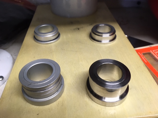

Vetopakan puoleinen spaceri tehty alkuperäisten mittojen mukaisesti RST:stä. Alkuperäisessä oli akselireiässä välystä kolme kymppiä! Pienennettiin kymppiin.
Kuvassa vasemmanpuoleinen alkuperäinen, käytetty, alumiiniseoksesta tehty.
Ei ole tehdas kovin tarkkaan osia tehnyt, kun kahdessa alkuperäisessä jarrulevyn puoleisessa takaspacerissa mitat poikkesivat toisistaan. No, paikassa, missä ko osat ovat, ei kaikkien mittojen tarvitsekaan olla samat! Mutta kuitenkin...

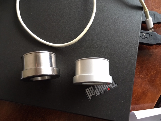

Teetätin myös toisen spacerin taka-akselille rosterista. Painot ovat seuraavat:
Matalampi alkuperäinen 17 g ja rosterinen 50 g
Korkeampi alkuperäinen 33 g ja rosterinen 95 g.
Eli 50/ 145 eli kolminkertainen likimain. Ei merkitystä ainakaan minulle!
