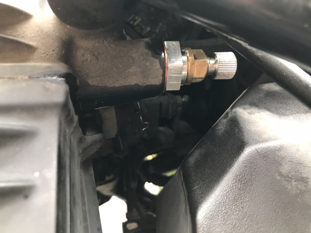

Jakoketjua pitää saada kireämmälle, houkuttuttelisi kokeilla josko mekaanisen kiristimen kanssa ei tarttis vaihtaa sitä ketjua ihan vielä. Kaupallinen versio on aika kallis, mutta alkuperäistä mallina käyttäen voisi ehkä tehdä itsekin sen mekaanisen. Uusi kiristin bemarilta ois helppo ja nopea, mutta liekö siitä sitten kovin pitkäaikaista iloa tai apua ylipäätään, ketju kuitenkin rallattaa eniten kuumana.

Mekaanisesta jakoketjunkiristimestä kokemuksia? Valko-Venäjältä löytyisi näköjään alkuperäisosaa halvempi vaihtoehto. https://www.ebay.com/itm/Manual-Adjuste ... OSwepleVEF~
Jos tuolla sen verran sais ketjulle lisäaikaa että pahimmat kolinat sais pois, uutta ketjua voisi suunnitella sitten sydäntalvella kun ei raaski enää ajaa ja on huollon aika.

Siinä on valkovenäläinen kiristin. Täytyy huomenna laittaa paikalleen.

Re: Kokemuksia F800GS:stä
Viesti Kirjoittaja Pallisti »
Aika syvälle meni. Kummasti hiljeni, säätö korvalla helppoa.
