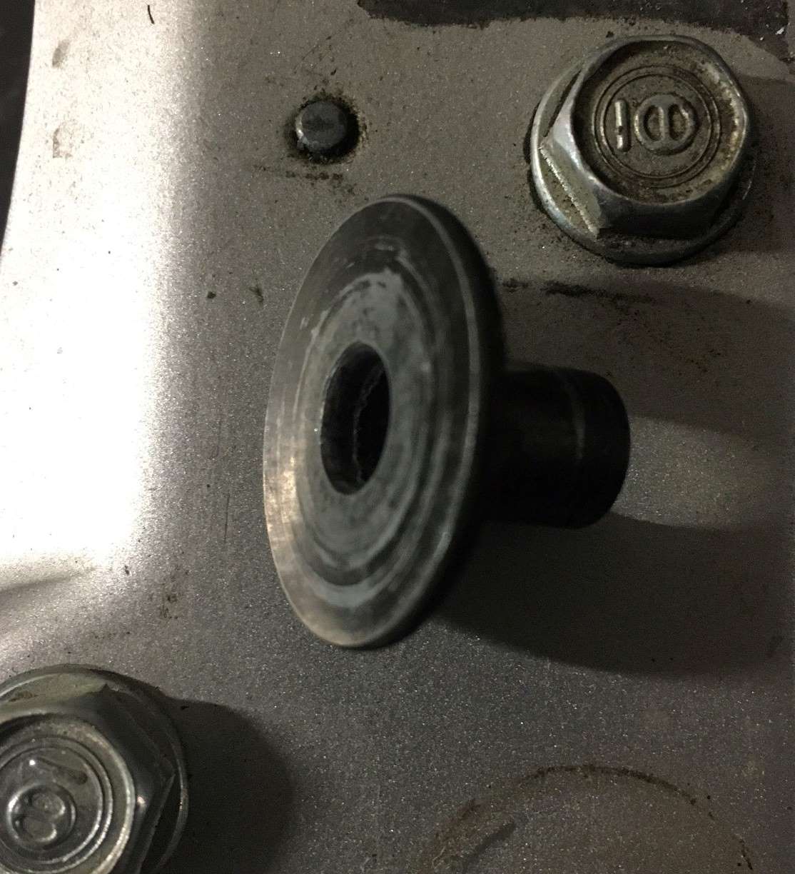

Panssaria irrottaessa löytyi kuvan mukainen "holkki" , enkä keksi mistä tuo peräisin.
Moto siis RD07a 2001. Katteiden ruuvien alla vähän isompia samantyylisiä. Keksiikö kukaan?

https://www.cmsnl.com/honda-xrv750-afri ... 9aaxK1BxPZ
https://www.cmsnl.com/honda-xrv750-afri ... 052mb0000/
Olisiko tämä etulamppujen takaa ?
https://www.cmsnl.com/honda-xrv750-afri ... 9ab0K1BxPZ
Myös alkuperäinen tarakkan luota löytyy osa numero 21 näyttää pidemmältä ?
tankin kiinnitys takaosasta löytyy myös.

HPP kirjoitti: Su Tammi 29, 2023 5:45 pm Panssaria irrottaessa löytyi kuvan mukainen "holkki" , enkä keksi mistä tuo peräisin.
Keväthuolto siis menossa, kun lumet ovat jo sulaneet pois. :D
Olisiko pohjapanssarin pulttien (4kpl) alle tuleva holkki? Just noita eilen käpistelin.

Kiitos vastauksista. Panssarin holkit paikoillaan. Olen taipuvainen tuohon etulampussa olevaan, sillä sieltä ehkä pääsisi putoamaan panssarin pohjalle. Täytyy katsoa kun menen seuraavan kerran jatkamaan huoltoa. Rauhallista on meno vissiin ollut, kun on pohjalla pysynyt :D
Tosin panssarin pohjaa katsoessa voi todeta, että jossain sitä on taas rymytty. 8)

Eikös noita holkkeja ole melko monessa kohtaa... Ilmanputsarin kotelon pulteissa, syylärin kiinnityspulteissa ja miten oli öljynlauhduttimen kiinnityspulteissa. Ei varmaan haittaa jos tuo metalliholkki puuttuu, mutta jos kumiholkkikin on hukassa tai jos metalliholkin tilalla on huono viritys, niin voi ajan myötä haitata. Kannattanee tarkistaa ainakin nuo mainitut kohdat....
