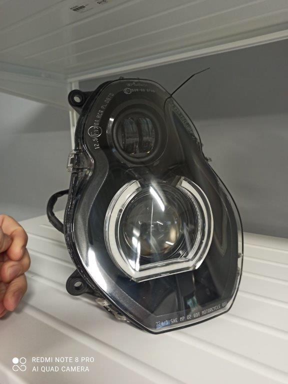

Nonni, sinne läks Puolaan valo asennettavaksi.jaa kirjoitti: ↑Ma Kesä 06, 2022 7:35 am No pahus. Jos tuollaisia murheita on tuon pleksin kanssa, niin sitten ei taida uskaltaa kokeilla. Taidan sittenkin jättää ensi talveen ja pistää oma valo tohtorille menemään. Ei tässä ny mikään kiirus ole. Ite taistelin pitkään oman pleksin kanssa ja virittelin siihen oman kökötyksen joka toimii jotenkuten kohtuullisesti. Alkuperäinen pleksi lyhyeksi ja touring pleksi päälle. Orggis oli ihan kamala pyörteilyltään. Tohonkin piti pistää noihin kahden pleksin väliin mustaa jäkiserkkaa kun kahden pleksin välissä kumpainenkin valo heijastui suoraan silmiin pimeässä.
Näyttäisi sekä carbon ja kirkas vaihtoehto noista olevan sen verran eri mallinen kuin alkuperäiset muodot, että ei taida saada muotoiltua tuota touringpleksiä enää siihen päälle millään. Ja muutoinkin tuossa lisätuseerauksessa just hukkuu se ajatus, että ei tarttis tehdä ihan hirmusesti lisävirityksiä. Juu onnistuu kädentaidot, mutta nyt on oikeasti motivaatio hukassa tommosten kanssa. Kait sitä vaan on tullut vanhaksi kun jo teki maalaukset, putkien vaihdot 2-2 -> 2-1 touringpleksiviritykset, vaihtoi männät ja tuseerasi kaksi erilaista penkkiä. Ny vaan riittää motivaatio (JA AIKA) ajamiseen.

Vielä en kerenny laittamaan takasin, mutta tältä näyttää irtonaisena.(jos osaan laittaa liitteen...)
