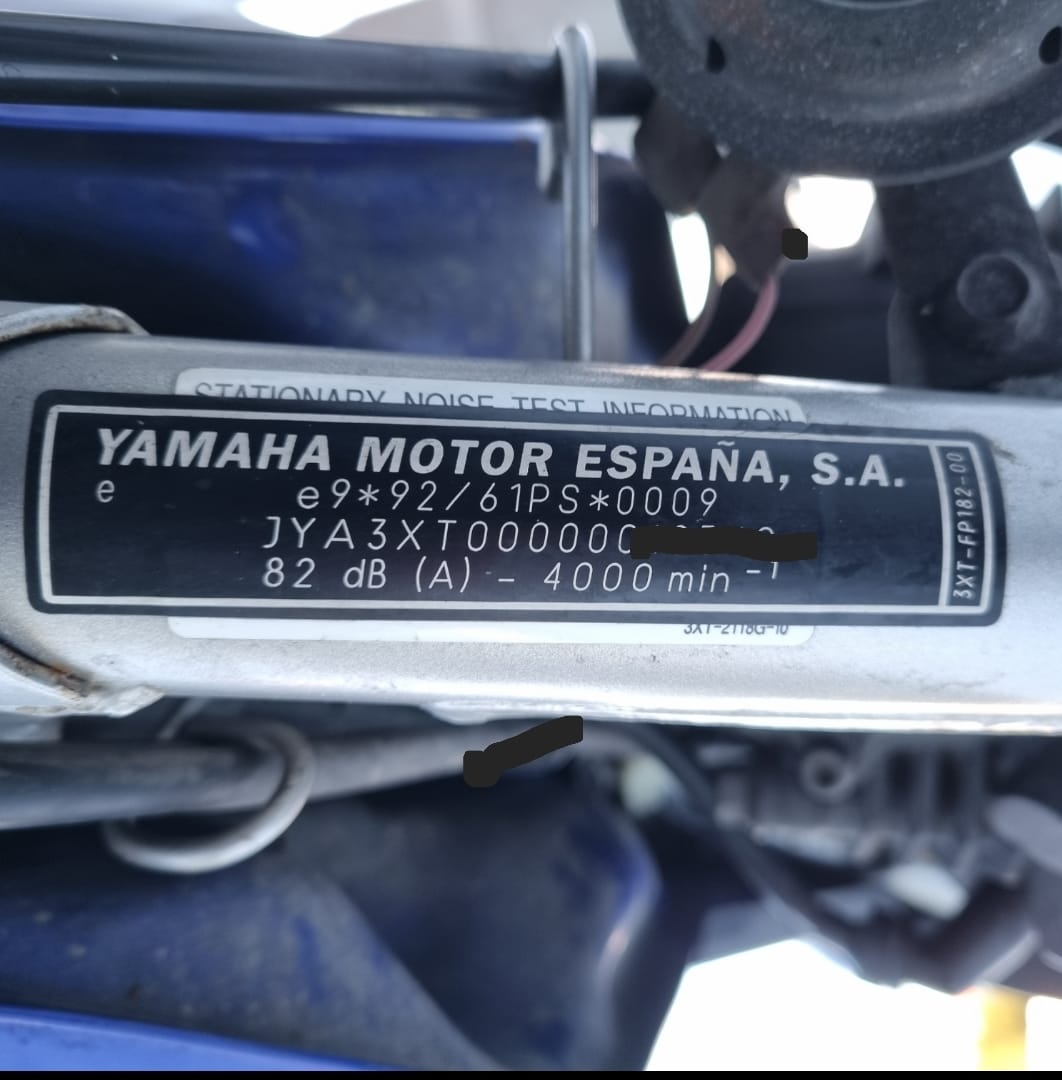

Tässä kuva 'tyyppikilvestä'. Tuon tarran päädyssä on tunnus 3XT-FP182-00. Onko 'FP182' variantti ja '00' versio vai miten tuota pitäisi tulkita? '3XT' on kuitenkin malli.

No siinähän se hyväksyntä lukee, eli e9*92/61PS*0009, tuolla pitäisi jo päästä eteenpäin.

Juice kirjoitti: Su Helmi 02, 2025 7:27 pm No siinähän se hyväksyntä lukee, eli e9*92/61PS*0009, tuolla pitäisi jo päästä eteenpäin.
Ruotsistakin näkyy löytyvän yksi kilvissä oleva;
https://biluppgifter.se/fordon/azw00d/
Niin minäkin luulin, kunnes katsastuskonttorilla sanoivat, että tuo e-koodi on liian lyhyt, koska siitä puuttuu varianttiin ja versioon viittavat numerot. Kysyin konttorilta, että näettekö Trafin järjestelmästä onko yhtään TW200:ta rekattu Suomeen niin näkisi mikä variantti ja versio siinä on ollut, vastaus oli että näitä ei ole yhtään Suomeen rekisteröity.
