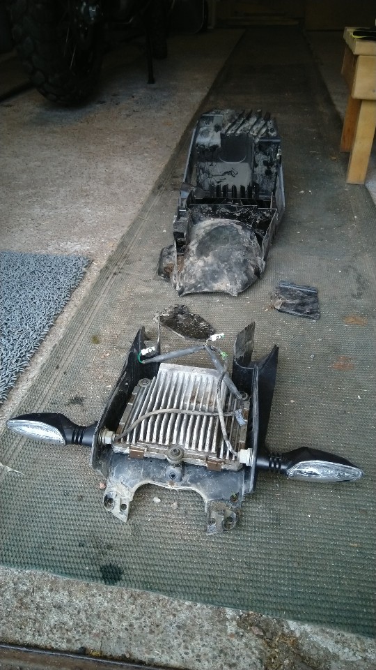

Jaahas, että tälläinenkin on mahdollista...
Metsätien notkelmassa jäin märkään saviseen kohtaan jumiin.
Pyörän kaivautuessa vaan syvemmälle päätin kaataa vehkeen ja kääntää pyörän kyljellään uuteen suuntaan.
Pistin siinä samalla merkille että Mitas E07+ oli täysin tukkeessa savesta.
Miljoona hyttysen pistoa myöhemmin olin taas liikkeellä. :D
Maantiellä totesin renkaiden olevan epätasapainossa, tuumasin että vanteiden päälle olisi jäänyt savea.

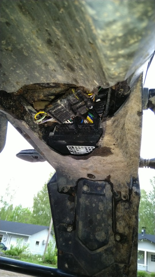

Pyörää pestessä huomasin kilpitelineen heiluvan holtittomasti.
Takalokasuoja kokonaan poikki ja paloja puuttuu sieltä täältä. :(
TL1
TL1
TL2
TL2
Takarunko
Takarunko
TL3
TL3
En oikein keksi muuta selitystä kuin että savesta tukkeessa oleva rengas keräsi vielä soratieltä kiviä mukaan jotka sitten
maantiellä satasen vauhdissa sinkoutuivat päin lokasuojaa.
Vähän turhan kovaa tuo muovi kun palasiksi menee.
Jos kilpitelineen 2 jäljellä olevaa ruuvia olisi pettänyt niin tuo ECU olisi pomppinut johtojen varassa takarenkaan päällä. :roll:

Aika raju.. adwdhdriderilla oli joskus jotain vastaava mutta muistasin että siinä oli takarunkokin repsahtanut.

Selvä kulutusosa. Paikkaillut omaa jo useaan otteeseen. Mulla ei onneksi ole siellä sisällä onneksi enää mitään rikkumassa. Liian kovaa muovia.
