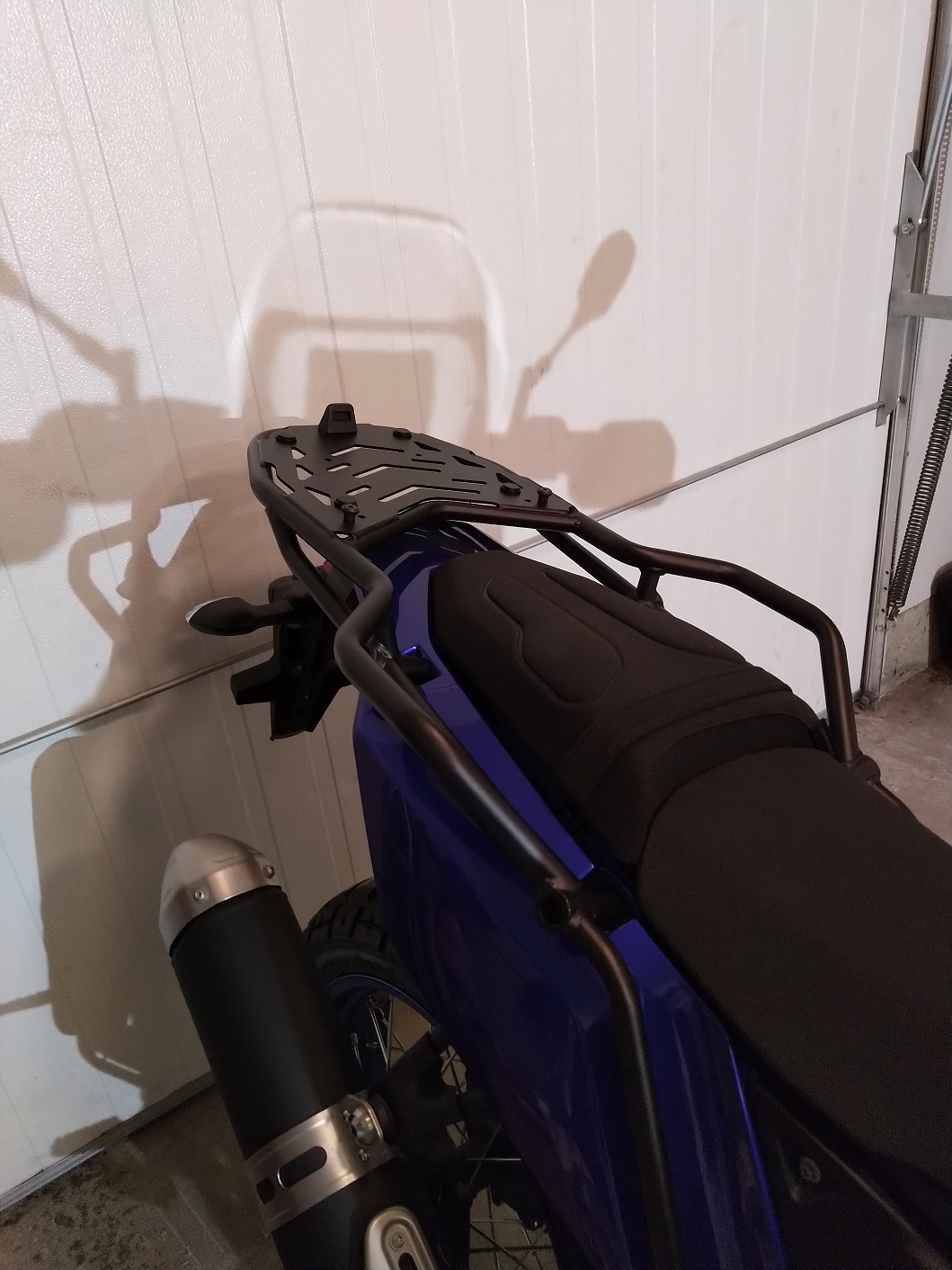

Tuli laitettua tuo alkuperäinen tavarateline ja samalla matkustajan comfort penkki. Ainakin tuossa alkuperäisessä erittäin hyvät kiinnipitokahvat. Givin telinettä myös katoin mutta oli vähän kalliimpi, toki givin laukkuvalikoima laaja tuohon alkuperäiseen ei taida saada kuin yhtä takalaukkua?
