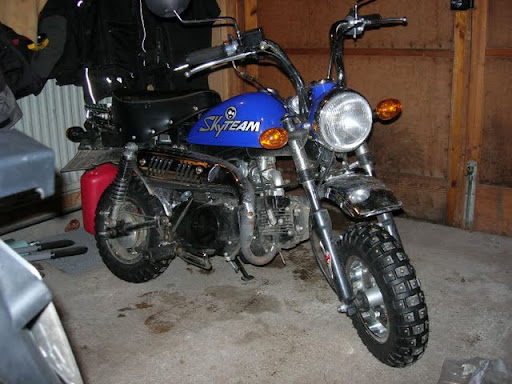

Tossa on tai siis oli mun sota ratsu, kyllähän sitä ikävä tulee. Satulaa yritin muokata paremmaksi, mut vituiksi se meni ja maalauksen suoritin tallissa spray maaleilla

Re: Talveksi uusi mopo...
Oivallus!!! Keksinpä pudottaa rengaspaineita reilusti, (ennen jotain 2,5 nyt n. 1,3 bar) muuten aukesi aivan uusi maailma
Suurin vikurointi hangessa helpotti ja ennen kaikkea nyt pystyy kovalla (jäisellä) pinnalla vetelemään kohtuullisen hallittuja sladeja kakkosella, jopa kolmosella
-Peijoonin tarkkana vaan pitää olla, ettei käy kun Juicen biisissä Eesti; "Käsi maassa kävi, nyt listoja sorvataan..."
Pakkasen tuomia murheita: Ohjauslaakeri tuntuu jämähtävän, taitaa Kiinan pojilla olla aika jäykät vaseliinit. Pykälää tai paria suurempaa pääsuutinta kaipaisi, nyt on vedeltävä ryyppy pikkasen päällä koko ajan.
(Edittiä) Ohjauslaakerissa oli joo sellaset mömmöt, ettei ihme kun jumahti pakkasella. Onneksi tuli avattua; hento pintaruoste oli vielä helposti putsattavissa laakeripinnoilta... Kunnolliset laakerirasvat väliin ja jopa helpotti. Kytkinvaijerissa sama ilmiö, bräkleenillä+paineilmalla puhtaaksi, (Ei mainosteta, mut sitä kaksois-Veellä alkavan virman...
) HHS 2000:sta niin paljon, että valu toisesta päästä läpi. Herkisty kytkin ihan tajuttomasti.
Samalla tuli katottua pääsuutin, numero oli 95, merkki Mikuni. Sanokaa talviajoa enempi harrastaneet paljonko isompi reikä pitäis pakkasessa olla vs. kesäkelin tehdassäätö? Hatusta ravisteltu arvaukseni olis joku 105 - 120 numeroinen.
(edit) 100 osoittautui riittäväksi + neulan nosto.
