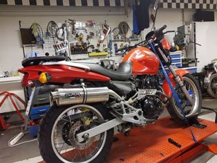

Joulun aikoihin tuli emännän Vigoriin tuo G.P.R.n putki XL-moton kautta, oli siellä edullisempi kuin tehtaalta suoraan tilattuna (n.260€). Kohtuullisella vaivalla sopi, mukana tullutta y-haaraa muokkaamalla sovitettua paikoilleen. Alkukäyrien päät ovat eri etäisyydellä Dominaattorissa ja Vigorissa, siitä muutos. Dominaattorin alkukäyrillä olisi varmaan myös mennyt suoraan paikoilleen mutta Vigorissa taas vähän erimallinen kiilloitettu suojapelti.DOMI kirjoitti:Onko kellään nykyisellä tai entisellä Dominaattorikuskilla jäänyt hyllyä lämmittämään 2/1 putkea tai vaikka pelkkää Y-kappaletta? Vielä parempi jos olisi FX:n tai FX650 Vigoriin suoraan sopivaa. Eroaa alkuputkien pituudessa, eli pienellä vaivalla saa modattua. Jos joku tietää millä valmistaja tekee FX/SLR suoraan sattuvaa 2/1 putkea niin saa vinkata.
