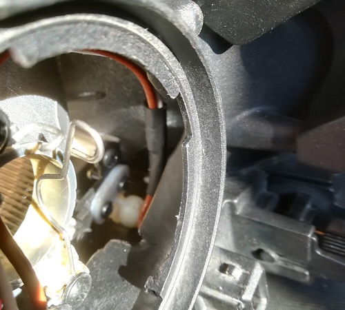

Olipa hankala savotta. Kuppinivelen ulkopuolinen nosto pallon päälle.
Se nosto/ laskumekaniikka on pirun hankalassa paikassa. Lasia umpiosta kun ei saa irti. Säätömekanismi on piuhojen takana piilossa, eikä tuo narujen kansaa leikkiminen tuonut toivottua tulosta. Sen verran sain kuitenkin pelaamaan, että umpio liikkuu nyt ylös ja alas. Lukitus toiseen suuntaan vaan ei toimi, eli umpio voi jäädä ikäänkuin vapaasti heilumaan.
Edit. Olin ilalla vielä verstaala hyttyssuojassa työstämässä hiukan, muta ei se nivel vaan lopsahda paikalleen ja kohta se on jo niin murjoutunut, ettet se pallo edes pysyisi siellä. Josko sitten työstän lisää ja laitan pallon takaa pikkuruuvilla kiinni siihen liukuun sen säätö osan.
Kuvassa näkyy valkoinen kuppi, johon se pallo pitäisi saada.

Taiteilin tuon nivelen kuntoon. Yritin siimalla, rautalangalla, karhulangalla. Kuppipuolen nostaminen paikalleen ei vaan millään onnistunut. Otin sitten oikein kapeakärkiset lukkopihdit ja sain niillä nostettua kupin ylös. Samalla ruuvasin säätöruuvilla varovasti pallopuolen kohdalleen, kupin alle. Loksahtivat nähtävästi yhteen, koska säätö toimii nyt jollain tavalla.
tapsam
Viestit: 118
Liittynyt: Pe Heinä 23, 2010 6:35 am
Pyörä: BMW R 1200 GS Adventure
Paikkakunta: Lieksa
Re: R1200GS
Viesti Kirjoittaja tapsam »
Terve!
Sama juttu oli mullakin jo pitempään. Ne osat on hankalassa paikassa. Umpio tietenkin irti. Johdot ja muut ylimääräiset esteet pois tieltä.
Aikani tuskailtuani otin säätömutterin, vivun ja vieterin pois ja siitä pienestä reiästä
pienellä ristipäämeisselillä sain sen pallo-osan irti. Sitten sai myös sen kuppiosan keinoteltua
ulos. Nivel kasaan ja sitten sama toisinpäin. Nyt säätö toimii myös siitä vivustakin. Jälkeenpäin olen miettinyt että mikä ihme sen pallonivelen irroittaa. Ei siellä ole tilaa kuin millejä. Jos et saanut toimimaan niin koita vielä tätä konstia.
