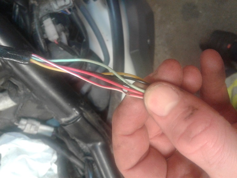

Olipa hyvä että tuli tuossa viime viikonloppuna, tutkittua tuota pyörää. Oli ilmeisesti entisillä omistajilla mennyt vähän öljyä ohi lisäyksen /vaihdon yhteydessä. Tankin alunen oli aivan öljyssä johon oli sitten tarttunut hiekkaa yms ja nämä yhdessä olivat sitten hieroneet melkein virtalukolle menevät johdot poikki :o
Sitten siinä tankin alla oleva johtosarja oli ilman sitä kumisukkaa. Johtuen siitä että kytkin vaijeri oli edessä ja vedetty väärästä välistä. Tästä johtuen oli sitten
vaijeri hinkannut syylärin kannakkeeseen ei onneksi isompia vaurioita.

Ajonestonjohtoja,kivempi korjailla talvihuollossa kuin reissussa.
