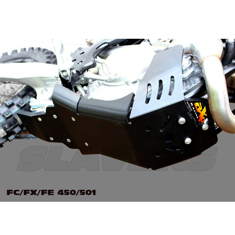

No perskules! Onnea uudelle Mopedille!! Sanoisinpa että valintasi on kerrassaan loistava!! :D
Pohjapanssarin suosittelisin tälläisen tilaaman tai sitten modausta orggikseen eli jatkoa linkun alle.
Näppäränä miehenä tollasen vääntäisi itsekin, niin jos sitä aikaa löytyy :?

Joo, tuo panssarihomma pitää jotenkin hoitaa kesään mennessä kuntoon. Ja varmaan sen itsekin väsäis, mutta muotoilu käy vähän haastavaksi, kun puuttuu välineet.
