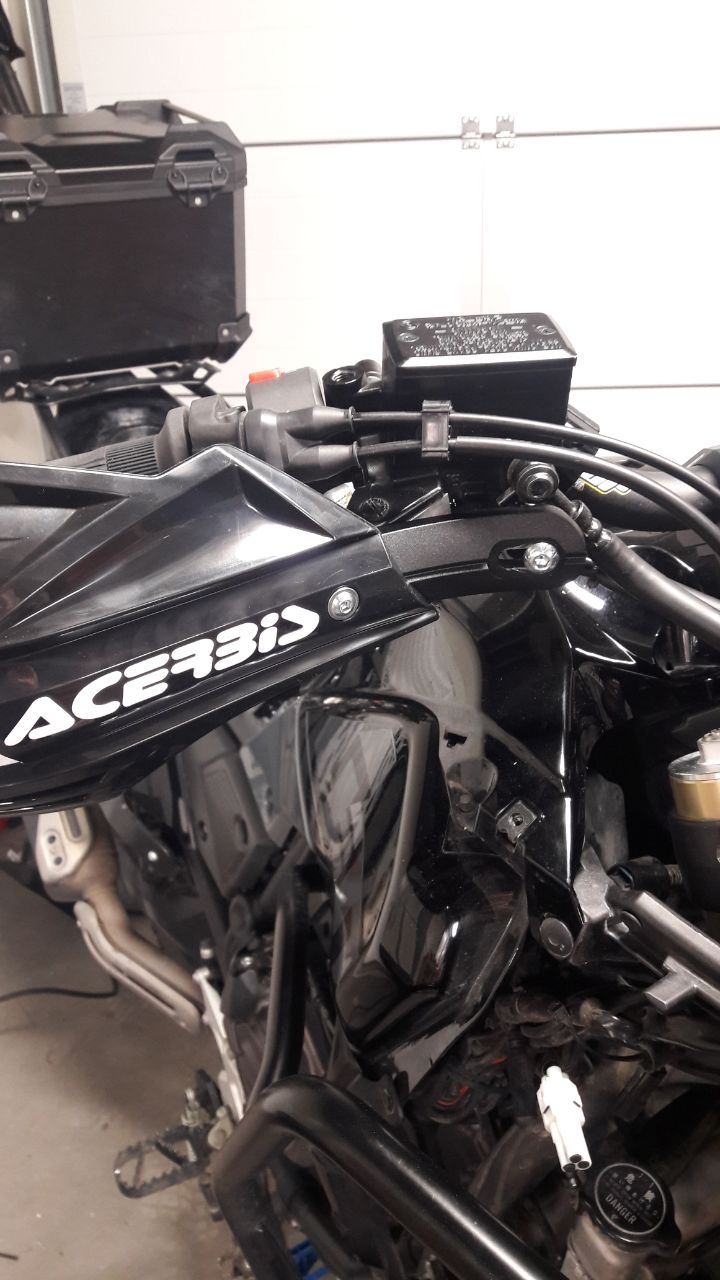

Acerbisin käsisuojat eivät puolestaan meinaa millään mahtua orgis tankopainojen kanssa, koska jarrun pääsylinteri on tiellä. Millin toleranssilla sen sai kuitenkin paikalleen kun käänsi jarruletkun vaakatasoon.
Olisihan näitäkin asioita voinut opiskella etukäteen, niin olisi aikakin jäänyt Koson kahvat ostamatta. Noihin Acerbisin kahvasuojiin kannattaisi etsiä hieman lyhyemmät tankopainot, niin ei hajoa pääsylinteri jos kahvasuojan kiinnike pääsee liikkumaan seuraavassa kaadossa.

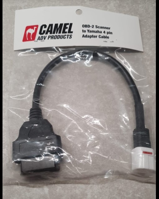

Joulupukki toi tämmöisen etuajassa.
Onko suosituksia ODB-lukijasta ja hyvästä puhelin(?)sovelluksesta?
Hakusanaksi elm327 -bt ja torgue lite apiksi.
