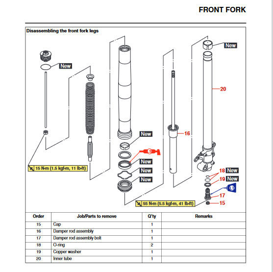

6.3/85 N/mm- jouset meni tilaukseen. Taitaa olla paras edetä hommassa siten etten puutu asioihin, joita en hallitse. Sovinkin alustavasti että lähetän nuo patruunat (16) shimmitettäväksi Professor Suspensionelle Konnevedelle, niin ei tarvitse asiaa enempää miettiä eikä edes hankkia erikoisavainta niiden purkamiseen. Kaveri on offrod-harrastaja ja omaa kokemusta myös Teneren shimmittämisestä jäykempien jousien kanssa suhteessa pyörän käyttöön.Takajousen suhteen ajattelin kokeilla ensi kesäksi pelkästään jousen vaihtoa ilman muita toimenpiteitä paitsi säätämistä, tätäkin jotkut suosittelevat Advrider-foorumilla. Varmasti nuo mun jousitusongelmat ovatkin olleet paljolti säätöihin liittyviä, joihin ei mielenkiinto ole riittänyt. Tässä suhteessa on pakko ryhdistäytyä, muutenhan koko jousituksen päivittämisessä ei ole järkeä.

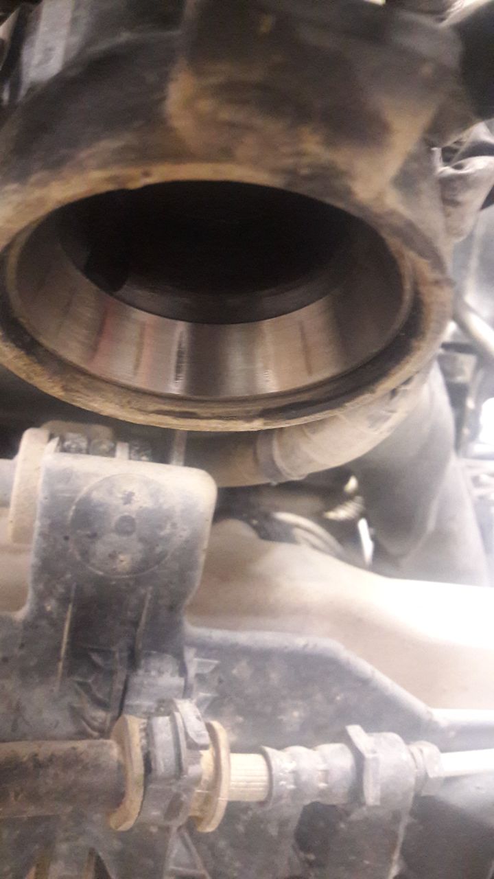

Näköjään emäputken laakerikin menee vaihtoon 15K ajetussa pyörässä
Löysät jouset pohjasi aina silloin tällöin, ilmeisesti syynä. Ohjauksessa ei kuitenkaan tuntunut vielä pykälää keskellä. Taitaa olla Yamahan ominaisuus. Ko. laakerit meni vaihtoon Super Teneressä 40K kohdalla.

Mistä olette ohjauslaakerin hommanneet? Ajattelin ostaa valmiiksi hyllyyn kevään huoltoon.
Valtuutettu jälleenmyyjä sanoi ettei ole valmista pakettia, vaan kaikki pitää ostaa erikseen. Laakerit oli 85 € kappale…
Stormin sivuilla ei ollut, eikä Motonetissä.

Yamahan takuu ainakin pelaa, uudet laakerit tulivat saman tien. Vein alakolmion laakereineen jälleenmyyjälle ja vaihdan itse vain vioittuneen laakeripesän. Yläpuolen laakerin jätän varaosaksi seuraavaan kertaan. Pientä nikottelua oli kun olisivat halunneet tehdä koko homman itse

Ootteko muuten mistä löytäneet Teneren etupumppujen yläkorkinavaimen? Sopivan kokoista 44mm ei tunnu löytyvän mistään
Onkos etuiskarit muuttuneet erilaiseksi jossain vuosimallissa? Minulla on 2020 malli ja siinä on yläkorkissa muistaakseni 19mm avainväli.Rujo kirjoitti:Ootteko muuten mistä löytäneet Teneren etupumppujen yläkorkinavaimen? Sopivan kokoista 44mm ei tunnu löytyvän mistään
WR:ssä on erilainen korkki ja isolla avainvälillä.
Hylsyissä on isompi tai pienempi viiste ja tuntuu väljältä matalaan korkin kantaan, hio hylsyä sen verran lyhyemmäksi että viiste poistuu lähes kokonaan niin pitäisi toimia. Kokemusta ei ole WR:stä vaan toisesta vastaavasta missä oli matala kanta.
