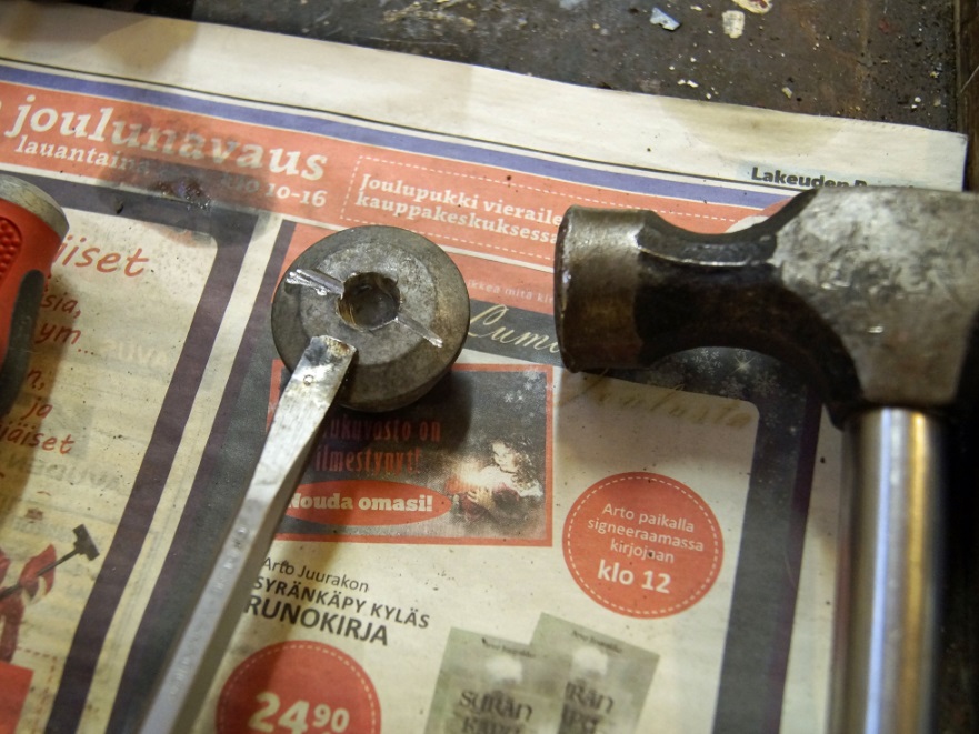

venttiilit säätyi tänään. konetta pyöritellyt aiemmin eturattaasta mutta nyt kokeilin jotta
saisko tuota pilalle mulkattua korkkia auki. vähän kopistamallahan se sitten aukesi.
muistoksi jäi komea naarmu lohkon kylkeen rautasahasta :oops:
renkaan laakerit uusin vasta kun klappia ilmaantuu. tarkastaessa suihkaus spray vaseliinia
notkistaa mukavasti vanhatkin laakerivaseliinit.

Samanlaiset urat tehty paineilmarälläkällä ja irtosi helposti, nyt säätämään.
