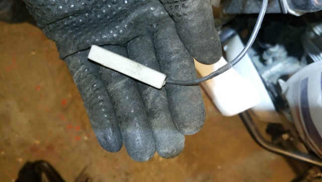

Moi!
Tuli AT talliin.Tuollainen löytyi kahvan lämppärin johdosta.Onko vastus ja jos niin minkä kokoinen?Kaksi asentoinen katkaisin ko.jutussa.

VRD kirjoitti:Moi!
Vastuspa hyvinkin. Vähentää lämmitystehoa low-puolella.
Eikö siinä ole mitään lukua? Yleensä se on onnettoman huonosti siihen painettu. En kyllä muista minkä tehoinen tuo on, mutta hinnan muistan. Paikallisessa elektroniikkakaupassa tuo maksoi melkein euron.

Viesti Kirjoittaja VRD »
Ei mitään lukuja.Lanka poikki niin syvältä ettei saa johtoa tinattua.Kunhan löydän jostain jemmasta mittarin, niin selviää paljonkan vastusta.

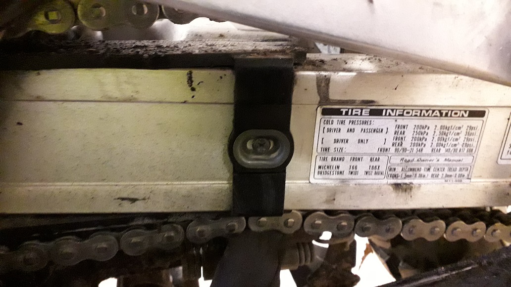

Wikistä:
Tästä varmasti on yhtä monta mielipidettä, kuin on säätäjääkin, mutta kaikki ovat varmastikin samaa mieltä että ohjekirjan 3-4cm vapaa on liian vähän. Muut kirjatkoon oman tyylinsä listaan alapuolelle, niin eiköhän löydy "kultainen" keskitie.
Yksi tapa on kiristää ketjut niin, että ne koskettavat ketjulaahaimen takaosaa alapuolelta painettaessa.
Eli niinkun näin vai?:
