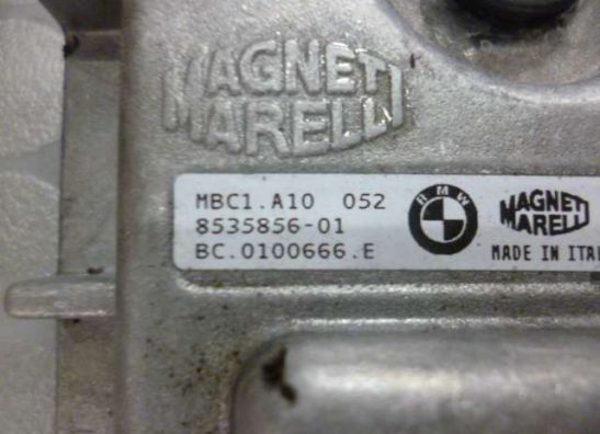

Löytyykö keneltäkään tietoa. Voinko käyttää Terrassa Bemarissa ollutta ECUa jos numerot ovat samat? Siis onko sisällä sama ohjelma?
Lisäkysymys, onko numerot vaihdettut, kun ECU on uudelleenohjelmoitu?
Tarttis saada vaihto ECU siksi aikaa, kun alkuperäinen on reissussa.

Terran mittaristo, ECU ja virta-avaimet on ohjelmoitu yhteen, joten ECUn vaihto yksinään ei onnistu, vaikka ulkoiset numerot olisivat samat. Eli moottori ei käy toisella ECU:lla. Ulkoiset numerot tuskin vaihtuu uuden ohjelmoinnin takia, ohjelmaversion saa kyllä luetuksi esim. GS-911:lla.

Ok. Kai toisen samanlaisen pyörän ECU:lla toimii?

Ei ilmeisesti toimi pelkän ECUn vaihdolla edes toisesta Terrasta. Täytyisi vaihtaa mittaristo myös ja jotenkin saattaa vaihto-ECU:uun kuuluva avain sen virtalukon tunnistimen ulottuviin.

ECU:n Italian reissu kesti vaan viikon :D, oikeastaan reissu kesti vaan 48h, loput ajasta meni Riihimäen ja Porin välillä. Stumppailu tais jäädä Italiaan.

Ecu kävi Maranellossa, ja nyt ei reakoi virta avaimeen. Eli ei toimi.
Re: Husqvarna Terra 650
No voi paska. Mitä se nyt sitten tekee? Väännät virrat päälle, eikä mitään tapahdu?

Joo ei reakoi neuvottelevat pitääkö lähettää takaisin maranelloon.
