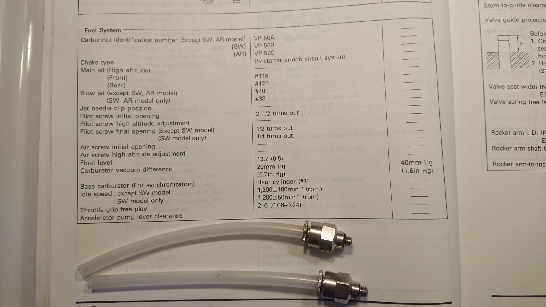

Re: AFRICA TWIN
Viesti Kirjoittaja talkku »
Morgan Carbtune https://www.carbtune.com/ kiinni kaasarien rungon alipaine liittimissä.
https://www.youtube.com/watch?v=572rrck7_34
Honda shop manual<br />XRV750P
Honda shop manual
XRV750P
Välikappaleet mittarin ja alipainelähdön välille.
