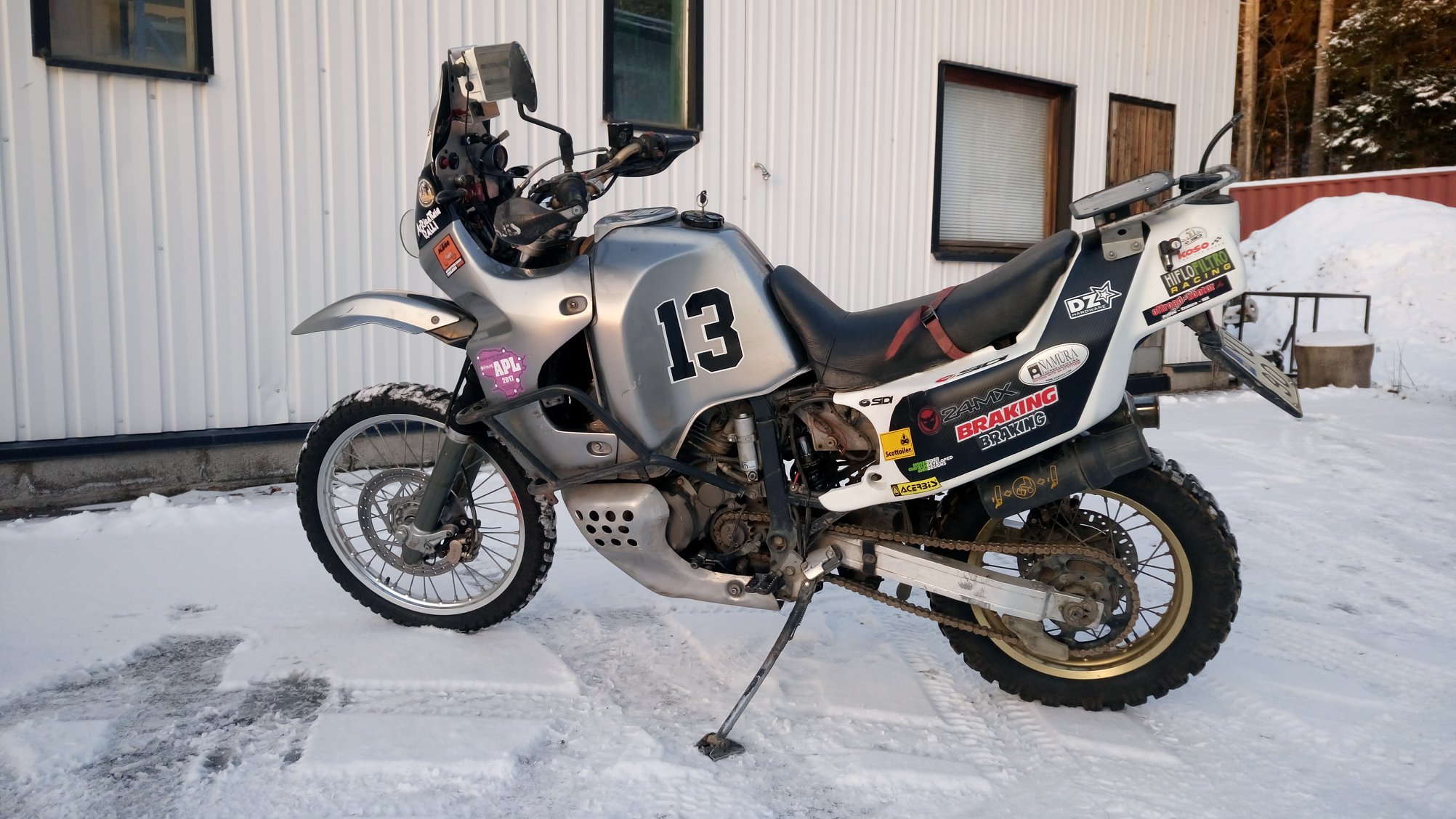

Re: AFRICA TWIN
Mulla oli Marzocchin Shiver 50 afrikkalaisen keulalla, muistaakseni "African Queens" Hollannista hain keulan jollain reissulla...
Jämäkkä keula, mutta ulkoputkien sisäpintaan tuli vähän kulumaa, toki kilsojakin tuli.
Boanolla on joustosettiä, saa näköjään alkuperäistä keulaa, KYB USD kittiä ja Andreanin Sisälmyskittiä alkuperäisiin kuoriin. Muut RD-mallit omilla sivuilla
https://www.boano.com/l1/8/10/adventure ... ospensioni
Takana oli Öhlins ja siitä on vain hyviä kokemuksia. Ja Boanolta oli 36 litran tankki...
Pyörä on -97 ja keula näyttää vaihtuneen 2007 kuvissa. Tosta kun klikkaa albumiin, niin monsteria voi ihailla
https://sites.google.com/view/jiknnnthe ... authuser=0
