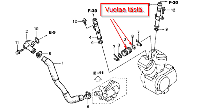

tervehdys mestarit!
Kysympä täältä olisiko jollekkin sattunut kyseinen vuoto, ennenkuin itse osia irroittelen. Työ vaikuttaisi helpolta, mutta kuvittelenkohan vaan.
vuosimallia 2002 Honda Transalp vuotaa pyttyjen välisestä vesiletkuholkista toiselta puolelta. Näyttäisi, että kysymyksessä on "holkki" jonka molemmissa päissä on tiivisteet ja vuoto johtunee tiivisteen hapertumisesta, tms.
Pitääko kokolaitteesta tiputtaa jäähdytinneste pois ja irroittaa holkin prikat ja vaihtaa tiiviste vai joudunko oikeasti purkamaan enemmänkin pyttyjä päästäkseni käsiksi kyseiseen asiaan?
Pari kuvaa vielä liitteenä niin asiaan pääsee nopeammin kiinni.
