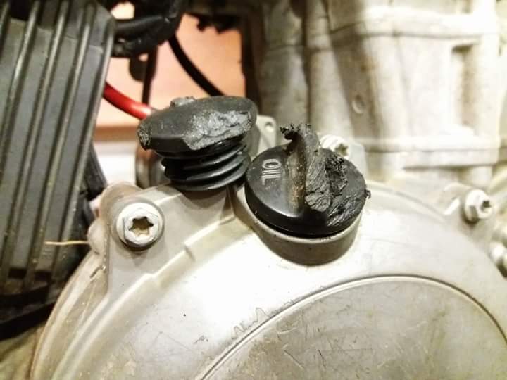

Ei ihan leveintä baanaa tule kuljettua ihan jatkuvasti.
Öljyntäyttökorkki, kulutustavaraa

Eikö hiilikuidun sisällä lymyä joku sopiva suojakiila,ettei aina tarvii öljysutia ostaessa ostaa korkkia mukana?
