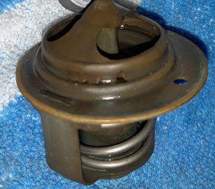

Niin, itselläkin samoja ongelmia, (XL 600V ) paitsi ei nouse lämpömittari edes tuota neljännestä, vaan jää ihan viisarin paksuuden verran koholleen. Termostaattia tässä kans epäilen, vai onko jollain parempaa tietoa.Happi kirjoitti: ↑To Huhti 23, 2015 11:28 amjuilhy kirjoitti:650 Transalp vm- 01,

Termostaatti lienee kunnossa. Näiden vanhempien TransAlpien ja Africa Twinien lämmöt ei oikeastaan koskaan nouse tuota korkeammalle. Ja puhallin käynnistyy vasta kun lämmöt melkein tapissa.

No, en kuitenkaan uskonut, vaan avasin termostaattikotelon. Niin oli että termostaatin reunaan oli syöpynyt hyvänlaisen kokoisia reikiä, melko monta, eikä koko keksintö enää kunnolla muutenkaan sulkeutunut. Luonnollisesti kotelon kannen toinen kiinnityspultti katkesi, kun se jumitti, enkä älynnyt sitä lämmittää.
Korvaava termostaatti on motonetistä, 12.90e , ( Honda OEM 85e) muuten sopii, vaan pikkusen liian korkea. Pitää tehdä alumiinistä korotuspala, jotta mahtuu kannen alle.
Homma jatkuu...
