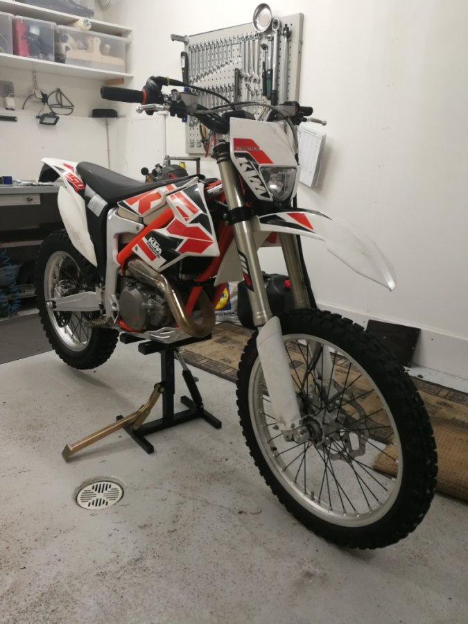

Morotus ja päätän ilmottautua joukkoon freeride kuskien.
Tuli vaihdettua -11 EXC 200 (275h ajettu) tähän 78h ajettuun -16 FR 250r:ään Jyväskylän Bikeforumilta. EXC oli mulla kaksi vuotta ja n.60h sillä kiersin metsiä.
Vauhtia en enää kaipaa aiempien loukkaantumisien vuoksi ja joku puolivillainen trial-ajokin kiinnostaa niin tämä laite tuntui sopivalta.
163cm/65kg ruhoni soveltunee laitteelle myös mukavasti.
Tempaisin kaikki rungon laakerit auki ja löin rasvat väliin, muutakin pikkuhuoltoa samalla ja fiksailua kun tuo on kaaduttu lujaa oikealle kyljelle joskus. Nyt laite odottaa Misukan enskapiikkejä niin pääsen kunnolla testailemaan kevätlumille. Päivittelen tänne fiiliksiä ja lähillä haluan ensin kokeilla miten tuo istuu ajooni ennen kuin modaan jarruja yms. mitkä tuntuu olevan puoli pakollisia.
Mites muuten kun kesä saapuu ja pitäisi piikit vaihtaa pois, miten Freerideen sopii ns. normaalit nappulakumit ajon kannalta? Olisi uudet Pirellin MT16 kumit jotka voisi pyöräyttää alle, ajoni tuota normi möhömaha enduroa.
