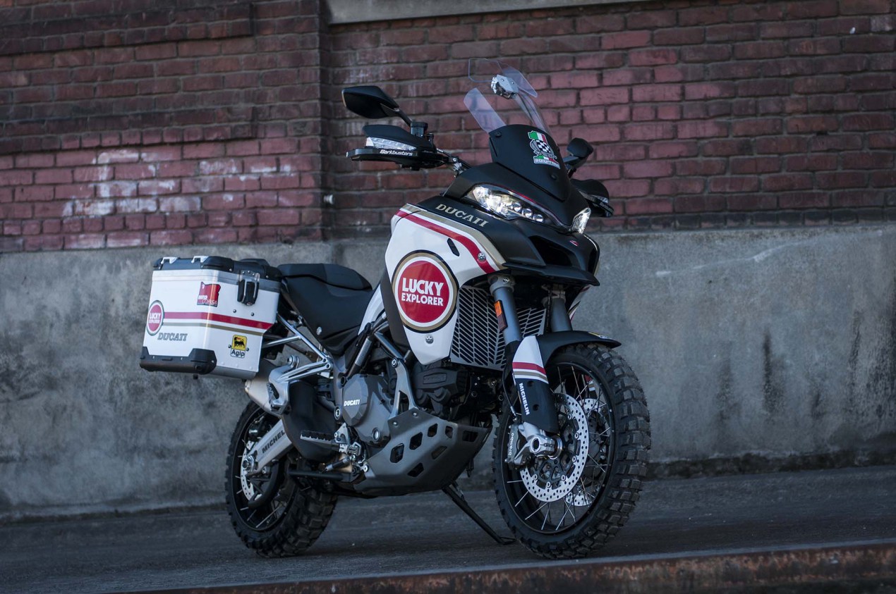

Liian simppeliä se oliskin ollu. Mulla oli toinen vaijeri rispaantunu,jollon toinen pytty jäi satunnaisesti korkealle tyhjäkäynnille,mutta tuossahan ei sitäkään voi olla,eikös noissa toimi yhdellä vaiskalla molemmat läpät.( Ja vaijerihan oli tsekattu. Kuin myös sen reititys,ettei ole lipsahtanu jonkun lipareen väärälle puolelle....)
Ja kun vaihdoin vaan toisen vaijerin ja synkkasin kaasarit himassa,kesken euroopan reissun meni synkka uudelleen persiilleen (uusi vaijeri haki muotonsa) ja tankkausväli tippu 3 sadasta 2-2,5 sataan.
Noihin offtopikkeihin,tuo 1000/1100 pata tuntuu oikein sopivalta koneelta tähänkin käyttöön,sensijaan tuo uudempi sähköhimmeli multistrada enduro tuntuu aivan tarpeettoman monimutkaselta laitteelta
yksinkertaiseen hommaan. Ajonestokin on minun mielestä jo aivan liikaa laitteessa jonka 2 miestä nostaa pakuun alle 10sek. Ei tee muuta kuin hajoaa jossain missä ei missään nimessä pitäis. Ruisku sähköllä,eikä mitään sen enempää,kiitos. Herätti kyllä inspiraatiota tulevasta värityksestä... 8)
