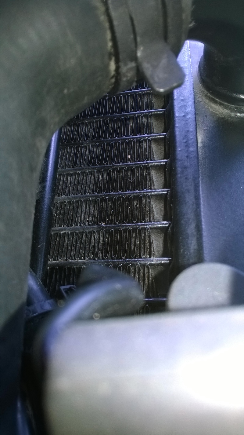

Taitaa syyläri vuotaa. Parin viimeisimmän ajoreissun jälkeen olen haistanut outoa kärä ja oikean jalan saappaan kärki on ollut kostea. Nyt oli jo vähän enemmänkin roiskeita oikealla kyljellä. ABS-yksikön kiinnike on hangannut letkuunkin jo melko syvät urat, mutta kaikki letkut ja korkit, ym. pysyy kuivana. Kun käyttää moootorin lämpimäksi / kuumaksi, niin syylärin yläkulma korkin puoleisessa päädyssä alkaa kostua. Uusi syyläri näyttää olevan ihanan halpa, 570 €.

Nyt on uusi jäähdytin paikoillaan. Motokeitaalla oli hyllyssä.
Kummastuttaa, kun tehtaan jäljiltä jäähdytysnesteen olisi pitänyt olla Motorex M5.0 (sinivihreää), mutta punaiset nesteet siellä oli sisällä.
