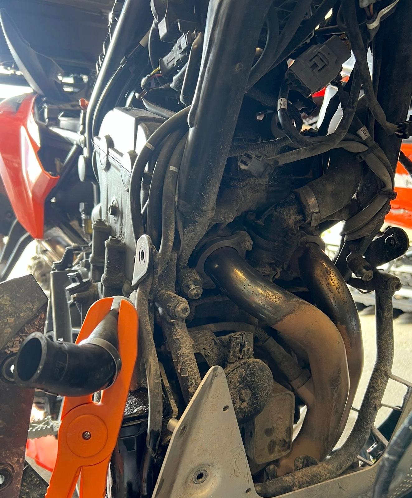

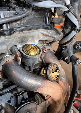

Nonii, mopo tuli nyljettyä ja todettua, että joku sielä aiheuttaa kovasti painetta. Ei ollutkaan klemmari antautunut vaan letku 10cm pituudelta halki. :shock:
Vaihdoin uuden termarin, kotelon, letkun ja pari klemmaria. Pikku testiajo ja pyörä parkkiin. Vartin päästä menin kurkkimaan niin eiköhän ole lammikko taas alla ja tihrustamalla näkyi, että juuri sama klemmari vuotaa taas, letku kuitenkin ehjä.

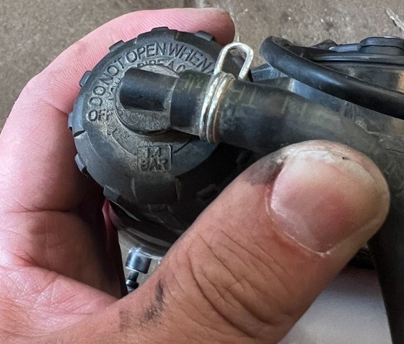

Kasaus vaiheessa syylärin täytin ääriään myöten täyteen, pyörä käyntiin ja muutaman ilmakuplien jälkeen lisää täyttöä. Paisarissa nestettä min max puolessa välissä.
Syylärissä ei näkynyt kuplia, joten kansipahavi omasta mielestä ok, ei se ole kyllä koskaan käynytkään kuumana.
Syylärin korkin 1,4bar venttiili tuntui liikkuvan ihan oikein. Olisiko jollakin hyviä arvauksia mitä tässä nyt kannattaisi tehdä? Voisiko olla kuitenkin ylimääräistä nestettä, eli kovaa ajoa ja seurata tilannetta?
Edit:
Yö mietitty ja nettiä kahlattu. Tulin siihen tulokseen että ilmaus ei onnistunut. Joten aamusta hallille ja pyörästä kattonosturilla keula ilmaan noin keulinta korkeuteen. Sain menemään noin 3 desiä lisää. Nostin pyörän ilmaan niin että syylärin korkki oli auki ja seurasin noston ajan. Selvästi se pinta vajeni ja tuli ilmankuplia.
Edit edit: Vika paikallistettua pyörän myyjäliikkeessä, kannenpultit löystyneet, lopullinen syy oli kierteiden korkkaus lohkosta. Keskustelut myyjäliikkeen kanssa menossa.
