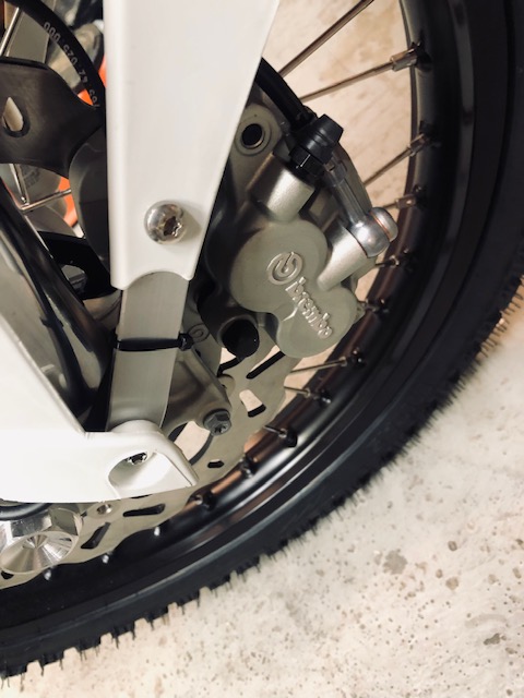

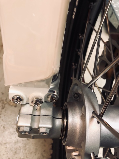

Matala etu lokkari asennettu, tämä on helppo toteuttaa itse, jos on se lokkari.
- Etukiinnikkeiden väli on leveämpi 690, tässä alsa pala jossa keskellä kierrereikä johon lokkari
kiinnittyy, uloimmaiset ruuvit menee orkkis reikiin.
- Takakiinnike alsa pala joka hieman taivutettu ja siinä taka osa kiinni.
Ei ole muualta kiinni, ABS piuhan laittoin nipparilla takakiinnikkeeseen ettei osu j-laikkaan.
Ikean ohuesta leikkuulaudasta tein jatkoa lokkariin, se oranssi läpyskä.
Muuten ihan OK, mutta voi vaatia hieman väriä valkoinen lokkari.

Tämähän on hieman tympeä juttu, nyt vanhoissa jutuissa olevat kuvat poistui kun kävin ne deletoimassa.
Ohessa lokkarin kuvat:

Hyvältä näyttää alalokarin kanssa.
