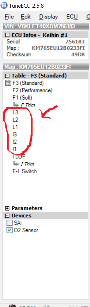

Mutta kysymys koskien aihetta (koska olen hyvin epävarma) eli tuo kartan rikastaminen.. Rikastanko vain noi "F-kartat" ja jätän muihin koskematta?
Mitä tuo F-L switch tarkalleen tekee jos laitan sen paljon mainostetun 10-10-0-0-0-.. setin?
Ja viimeisin eli mitä kuvassa näkyvä täppä tarkoittaa ja onko se oikeassa paikassa? Siis "Use f-trim for all f tables"?
Näihin ei siis tarvi koskea?

F kartassa kaasunasento (TPS) ja kierrosluku (rpm) määrittää suihkutussuuttimen aukioloajan. Tätä käytetään isommilla kaasunasennoilla.
L kartassa imusarjan paine (MAP) ja kierrosluku määrittävät suuttimen aukioloajan. Tätä käytetään pienillä kaasunasennoilla.
I kartta tarkoittaa sytytysennakkoa, tähän ei kannata koskea jos ei tiedä mitä tekee.
F-L switch tarkoittaa kaasunasentoa jonka ylittyessä siirrytään L kartasta F kartalle. Tällä saadaan lisää säädettävyyttä polttoaineensuihkutukselle. Kun ajetaan pienillä kaasuläpän aukeamilla (siis pintakaasulla) vaikuttaa pienikin kaasukahvaan kohdistuva liike erittäin suuresti siihen kuinka paljon ilmaa kaasuläpän ohi virtaa, jolloin pelkän kaasunasennon perusteella ei pystytä säätämään seosta kovinkaan tarkasti. Kaasarikoneessahan tätä ilmiötä on pyritty korjaamaan korvaamalla suoravetoluistikaasari kaasarilla jossa alipaineohjattu kalvo rauhoittaa luistin liikkeitä. Moni on varmasti huomannut kuinka paljon helpompi on ajaa moottoria joka on varustettu kalvollisella kaasarilla, kuin moottoria jossa on suoravetokaasari.
Jos muutat tuon F-L switchin ehdottamaksesi niin silloin käytännössä mennään 1300rpm jälkeen koko ajan tuolla F kartalla. Tässä tapauksessahan sun ei tarvi koskea tai välittää L-kartoista ollenkaan, koska niitä ei 10-10-0-0-0.. setillä käytetä ajotilanteissa ollenkaan. Jos jätät F-L switchin asetukset ennalleen, niin silloin sun pitää rikastaa myös L-kartat.
Kun sulla on aktiivisena "Use f-trim for all tables" niin trim-karttoja on vain tuo yksi, jos taas otat täpän pois, niin kaikille 3:lle F-kartalle on käytössä oma trim (F1,F2,F3 trim) kartta. Jos olet hoitanut karttojen rikastamisen suoraan polttoainekarttoihin (F3, F2, F1) niin noista trim kartoista ei tarvi välittää.

Lakkia päästä! Elikkäs kiitoksia paljon. Sait asian selvitettyä jopa niin yksinkertaisesti että mä ymmärrän sen!
Taidan kuitenkin ensi kerralla rikastaa sen L-kartankin ihan vaan varmuuden siitä jos tohon f-l switchiin tulee jossain vaiheessa tehtyä jotain muutoksia.
