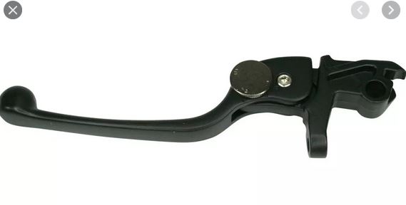

Re: BMW R1100GS huolto-ohjeet. Ja kanssa R850 ja R1150
Pari asiaa voi vaikuttaa, kytkinkahvassahan on nelipykäläinen säätö, ykkösellä liikevara on pienimmillään ja nelosella suurimmillaan. Toinen juttu on kytkimen työsylinteri, siellä vaihdelaatikon takapäässä. Painelaakerihan on kiinni työsylinterin männässä josta voima lautasjouselle välitetään pääakselin läpi menevän puikon avulla. Olen ymmärtänyt asian niin että sen rikkoutuessa kytkin toimii jollain lailla mutta liikevara menee pieneksi.vilijo kirjoitti: ↑La Marras 14, 2020 12:12 pm Täytyy tuo kytkinlevyn paksuus tarkistaa talvella. On se vaan älyttömän lyhyt käyttöalueeltaan. Saattaa sentti olla jo liioittelua kytkimen kahvan päästä mitattuna.
Voiko tuohon olla jotain muuta syytä kuin levy? Tuntuu että alimittaisella levyllä luistaisi edes hiukan jos oikein yrittää mutta en ole sellaista huomannut.
Toki voihan pääsylinterissäkin sanomista olla, mutta yleensä ne vioittuessaan alkavat vuotamaan. Nestetaso on tietenkin hyvä tarkistaa.
Itse en ole omissa, enkä tuttavienkaan, pyörissä törmännyt rikkoutuneeseen painelaakeriin, vuotaviin työsylintereihin kylläkin, mutta Pekkavee tietänee asiasta enemmän.
