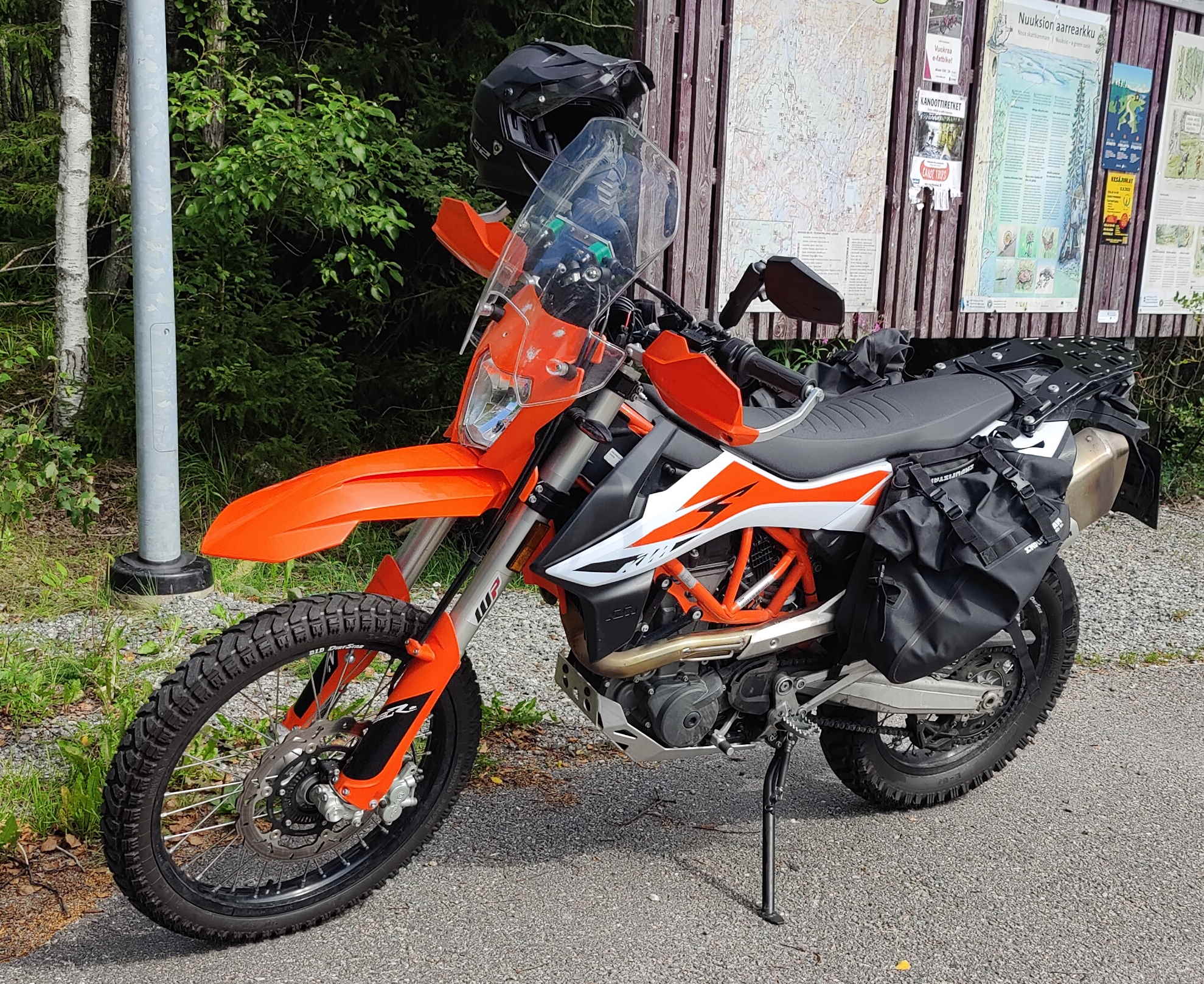

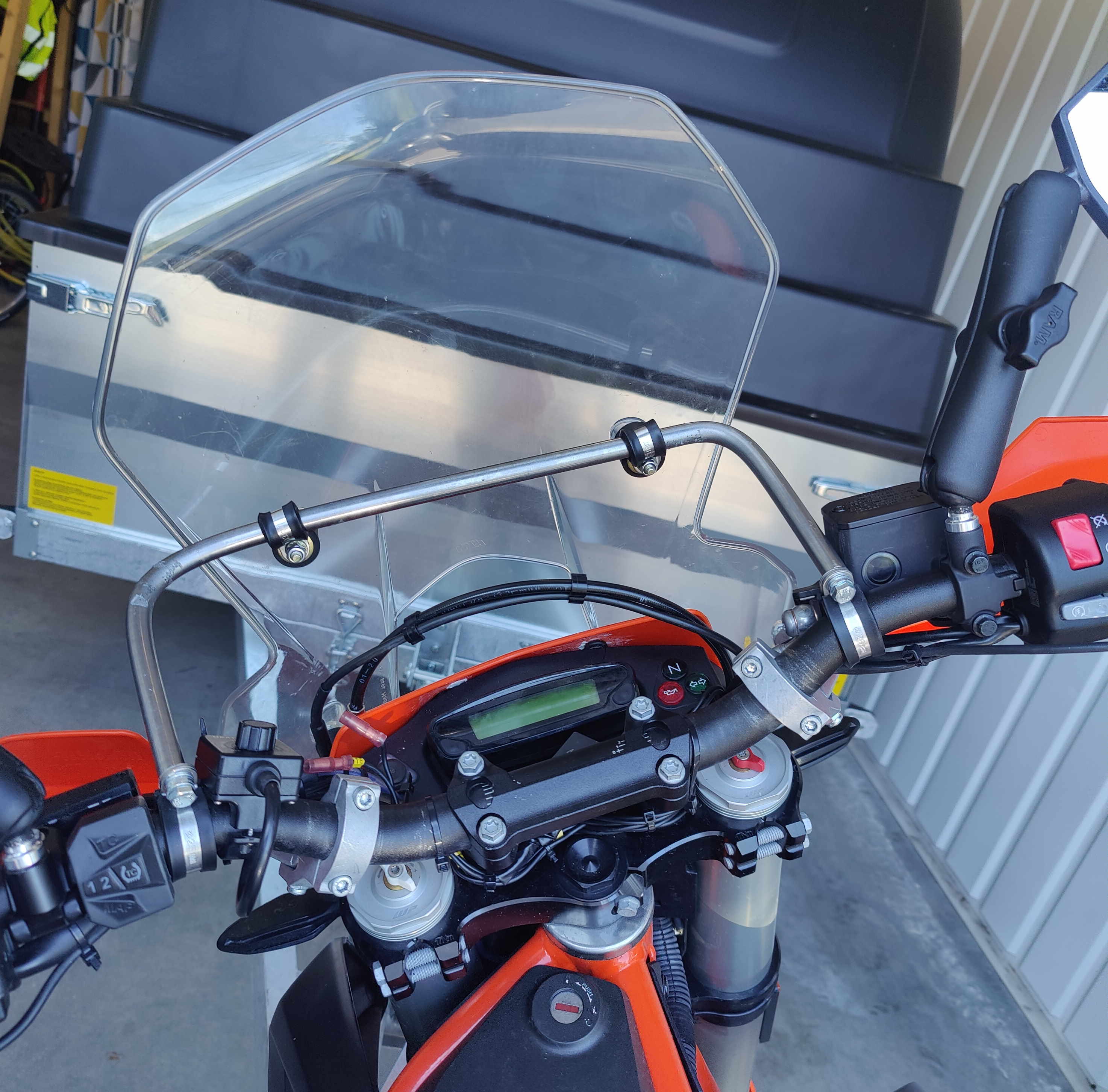

Noniin,
ehdin askartelemaan kesälomalla kateasiaa eteenpäin.
Lopputuloksena ihan hyvin toimiva kate joka on riittävän korkea. Ei peitä alkuperäistä valaisinta.
Itselläni sen verran pitkä yläkroppa suhteessa jalkoihin että kärsin aina pyörteilystä, eli tämäkin pleksi aiheuttaa jonkin verran pyörteilyä mutta ottaa pois painetta olkapäiltä. Normaalimmalla mitoituksella olisi varmasti monelle muulle erittäin sopivalla korkeudella.
Kuvat liitteenä.
Miten:
-Alkuperäiseen maskiin poraukset kulmiin ja kiinnitys spacereiden avulla (melko yläpäässä valokatetta)
-Pyörötangon mittaus sopivaksi ja katkaisu / taivutukset
-Pyörötangon päähän poraukset ja kierteiden teko
-Tankoon ja pyörötankoon kumipäällysteiset kiristimet
-Kiinnitykset sopivilla kiloruuveilla
Katteen osat :
-KTM Adventure 1050 pleksi (hankin itse käytettynä)
https://ktm-versand.de/en/powerparts/wi ... windshield
-“Spacer” Kumityyny x 4kpl
https://www.biltema.fi/autoilu---mp/aut ... HEQAvD_BwE
-Kumipäällysteinen kiristin x 4kpl (25mm+12mm)
https://www.biltema.fi/rakentaminen/sah ... 2000016460
-Puuilo pyöröteräs 12mm
https://www.puuilo.fi/warma-vedetty-akseli-12mm-1m
-Puuilosta kilokiinnikkeitä kiinnitykseen
Tarvittavat työkalut:
-Porakone
-Pylväspora kierteiden alkuja varten
-Poranterät
-Kierretyökalusarja
-Rautasaha
-Ruuvipenkki
-Putkentaivutin (suositus). Tein ilman eikä ollut ihan helppoa.
-Yleistyökalut
Kuvat
Tulevaisuuden suunnitelmia ja pohdintaa:
Keskelle jäävään koloon voisi viritellä vaikka lisävalon ja tuon alkuperäisen valon voisi korvata esim. led versiolla.
https://www.visionx-europe.com/Optimus_ ... fRoad.html
https://www.motoboxer.eu/produit/led-li ... ec700-exc/
