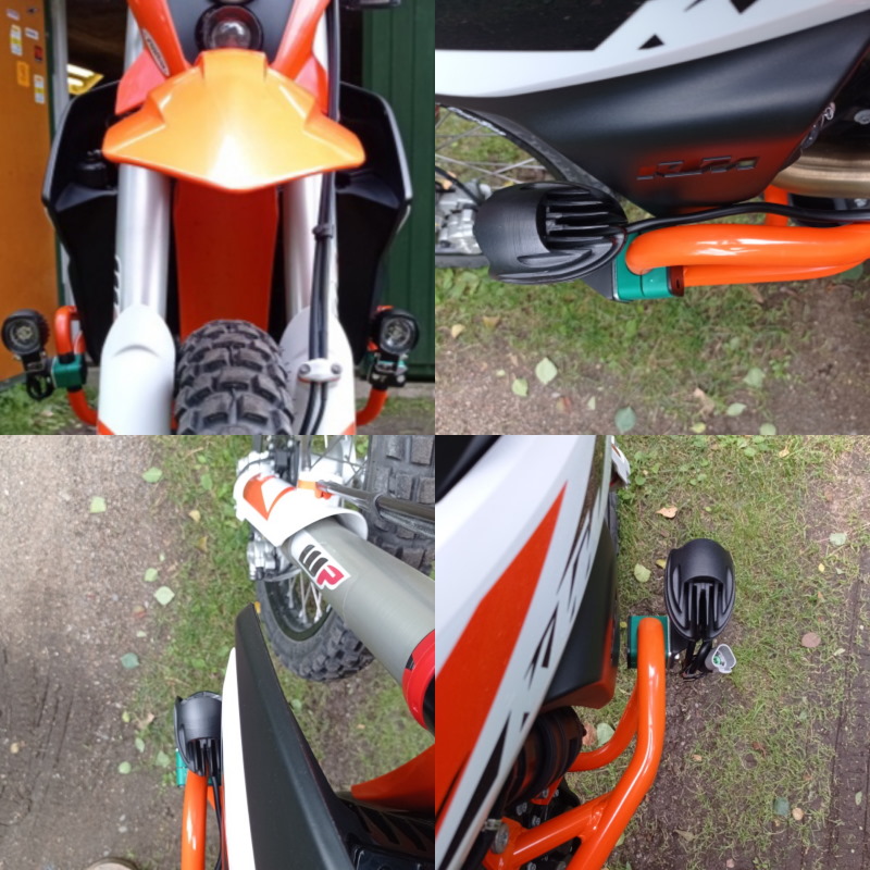

Illat pimenee. Lisäkaukovalojen asennusvaihtoehdot pohdinnassa.
Pitäisiköhän laittaa sisemmäs/edemmäs kuten vasemmalla puolella vai miten?
Haarukan putkiin tietysti myös mahdollista laittaa, kunhan keksisi sopivat kiinnikkeet.
Painon puolesta menisivät ohjaustangossakin, mutta ei ole toimiva asennus tankorukkasten kanssa.

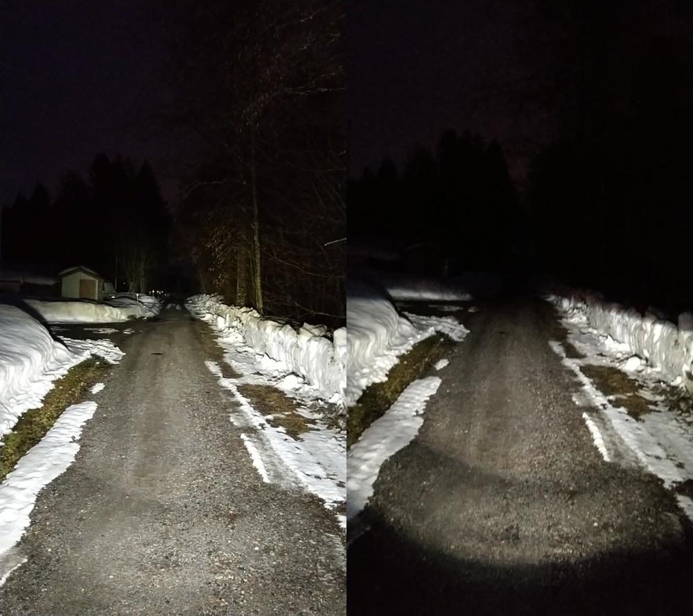

Itsellä yksi tuommoinen Dominaattorin nokalla. Valoa on H4-umpioon verrattuna paljon, eli mainostetut luumenit saattaa jopa pitää paikkansa. Kantamaa pitkillä ~200 metriä, lyhyt on aika terävärajainen. Pitkillä palaa lyhyet ja pitkät yhtäaikaa. Parhaat valot mitä tuossa kamppeessa on ollut. Jos kaksi tuommoista laittaa, saattaa jopa nähdäkin.
Alla testailua viime talvelta, aivan suuntaamattomat valot, kuvakaappaukset kännykkävideosta.

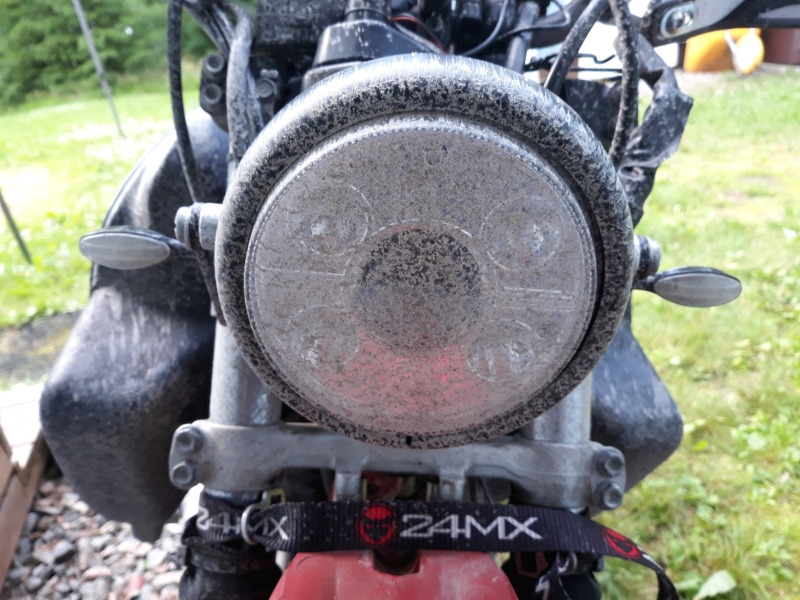

Tilalla. Keula on mennyt vuosien mittaan uusiksi. Kyllästyin muovien liimaamiseen ja etuhäkin oikomiseen. Nyt on tuollainen traktoriumpio Bilteman 5 3/4 kuorissa...
