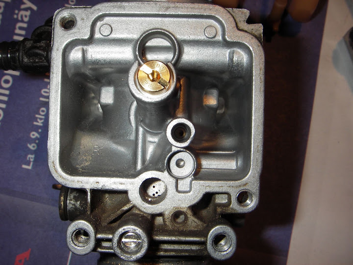

Onko näitä Minkuni BST33SS:ää kovinkin montaa mallia? Mulle tuli kaasareihin uudet tiivisteet, neulat, putket ja suuttimet. Mutta tuolle tyhjäkäyntisuuttimelle (idle jet) ei vain löydy paikkaa. Pohjassa ei ole sille reikää, johon se sopisi, on vain sellainen kapea, pitkä tunneli jossa ei ole kierteitä. Uudemmissa sellainen on, ainakin Bmw fundurossa jne.

Joos sitä tarkoitan. Ja alemmissa kuvissa osaa 8.Idle jet mulla ei sielä vain ole sille paikkaa. Sinnekkö se pitäisi laittaa? Mun korjaus manuaalissakaa ei sitä ole? (Liite kuva)
Mun pohja EI näytä esim. tältä. tuossahan se paikka olisi?

Tuosta kuvassa kohdasta "R4" samalla tasolla oikealle näkyy se "putki" jonka sisällä näkyy pieni kellertävä tasapää ruuvin kanta, se on se.
Varovasti sen irroituksen kanssa se ei nimittäin kestä kummoista kun se suuttimen ura murtuu- ikävä ruuvata sileää päätä. Suutin osaa olla tiukassa.

MIKUNI BST33SS DR750 S 1989, eli mun mopossa tämmöinen:
http://lh6.ggpht.com/aapo.saari/SMQXiAb ... GP4922.JPG
Muissa mitä netistä löysin, uudempi vissiin.
http://faq.f650.com/FAQS/Photos%5CCarbn ... nCBody.jpg
Eli tuosssa toisessa paikka on. Tuossa mun "vanhassa mallissa" suutin on toisenlainen, pieni nänni tuola potken pohjalla. Voiko tuon jotenkin vaihtaa? Ajattelin vaanm että jos rupeaa ilmansuodattimia ym. virittelemmään niin voi olla ettei vanhalla enää pärjää...
