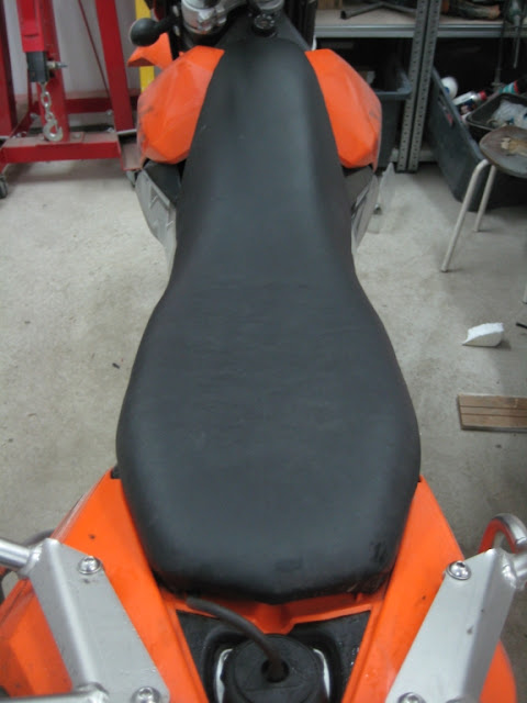

Satulan rakentamisesta kun puhutaan niin tässä on yksi näkemys asiaan, köyhän miehen korpiini evo2 (evo1 oli by ed. om.).
Molempiin sivuihin takaosaan on liimattu 30 mm limilevyä, keskeltä päältä koverettu muutama milli kupille. Muotoiltu sahalaitaisella (tiheä, ei "aalto") leipäveitsellä ja fläppilaikalla. Viimeistelyä verhoukselle ei ole tehty eli vanu tai välikangas puuttuu joten limilevyn möykyt näkyy sitten päällisrätin läpi. Päällys on vanha isokotarin rätistä hätäiseen päälle venytelty ja napsittu.
Käytännössä muutaman reissun perusteella modi onnistui paremmin kuin odotin, tosin tätä on muutamalla edellisellä pyörällä harjoiteltu
. Ei oikeastaan vaatisi muuta kuin huolellisemman verhoilun, saa nähdä viitsiikö tuota rättiä purkaa pois kun muuten toimii. Herrastelua varten on hyllyssä kyllä uusi orkkissatula, joten inspiraatiota odotellessa...
