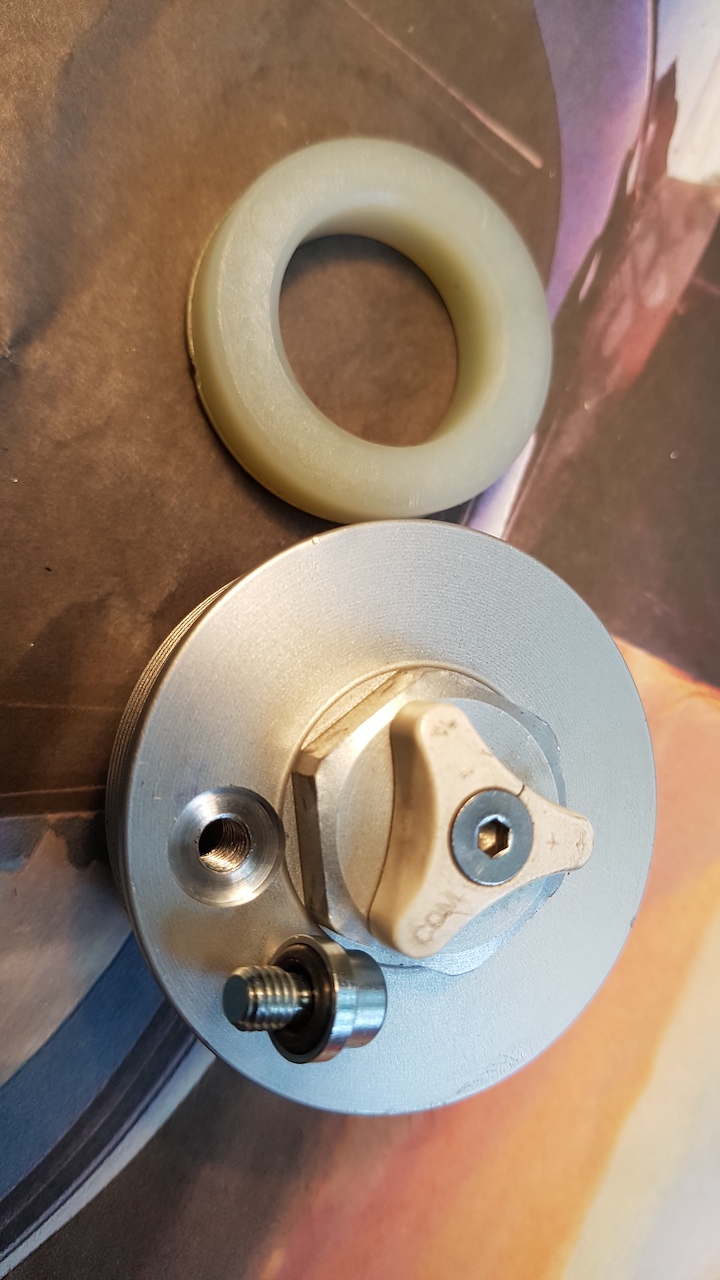

KTM 690 enskan keula 2016 mallissa on varmaan simppelein mahdollinen WP keula. Ärsytti, kun ei ole korkeissa edes ilmausruuveja. Joten tein ihan ite. Hankin ensin ruuvit, jotka taitaa olla WP takaiskarin typpiruuvit ja sitten koneistin niiden mukaan. 100 kilsan soratielenkin jälkeen ruuvia hellittämällä sain aikaan molemmista putkista pienen pihauksen.
Eli kyllä se ilmaa kerää vaikka WP:n etukeppi-insinöörit sanoisi mitä. Ja talouspuolen kravattikaulat todistaisi, että kannattaa säästää 2 euroa ja jättää ne ilmausruuvit veke.
Vasempaan putkeen puristuspuolelle laitoin 2,5 öljyn ja paluupuolelle nelosta. Jotenkin epämääräinen tuo on edelleen joten jatkan säätöjen hakemista.
