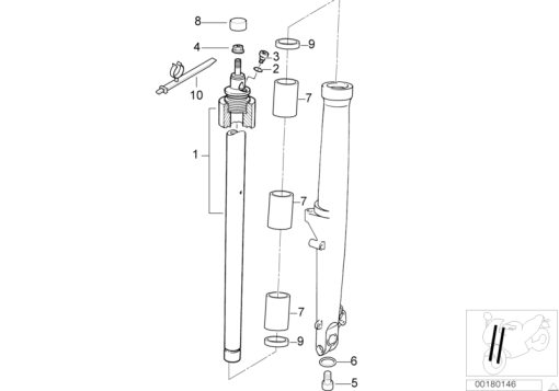

Mulla oli kulunut väljäksi useampi vuosi sitten ilmeisesti tuo osa n:o 7 ja vuoti stefasta öljyä. Kannattaa tarkistaa myös, ettei ole noissa putkissa klappia...viitsu kirjoitti:Huhtikuussa vaihdetut etupään stefat vuotaa taas![]()
Tais olla viimeiset tarvikestefat mun pyörään!
No, pystymettä reissu vielä ja sitten stefat vaihtoon.
Onko muilla ollut ongelmia tarvikestefojen kanssa
BMW=helppo lausua, raskas työntää ja nostaa pystyyn...
KTM=helppo lausua, kevyt työntää ja nostaa pystyyn...

Jep näin on tehty, mutta noita muoviholkkeja en ole vaihtanut. Noiden onkiminen voi olla mielenkiintoinen hommaAM kirjoitti:Juu ja pyörä keskituelle ja ilmausruuvit auki,sieltä teleskoopin yläpäästä.
Varsinkin jos niitä on kolme per puoli. Edit: Joo kolme per puoli
