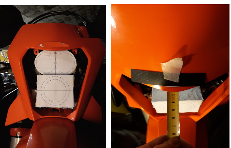

Re: Valojen rakentelua(?)
Kyllähän ne sinne saattaisi sopia. Ainakin FAD-suunnittelun mukaan (Finfoam aided design).
50 mm paksuilla foamin paloilla mallailtu.
Ylhäällä on hyvin tilaa, ~ 75...80 mm maskin pinnasta. Kuvassa foami tungettu niin syvälle kuin helposti menee.
Johtoja järjestelemällä ja muovia vähän puukottamalla saa lisää tilaa.
Alhaalla tilaa syvyyssuunnassa on hieman vähemmän.
Viimeksi muokannut _JPA_, Su Helmi 02, 2020 9:10 am. Yhteensä muokattu 1 kertaa.
Tuosta vähän muovia pois. Mikä lie räystäs ajovalopolttimon kannan/liittimen päällä.
Alkuperäisen spagetin lisäksi tuolla on kahvalämppärien ja H4-ledin johdot.
