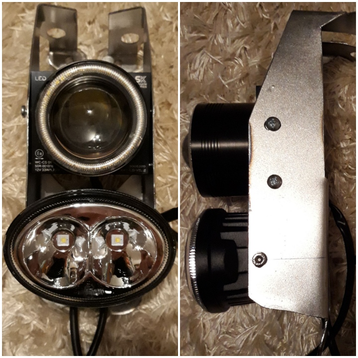

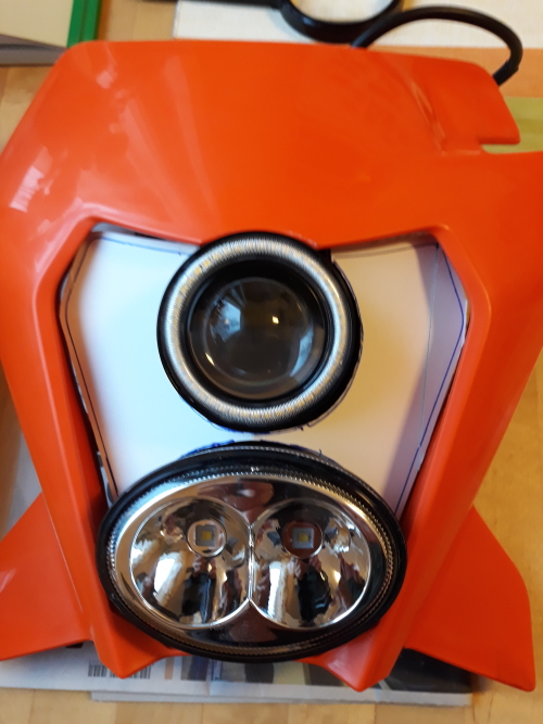

Nyt on kiinnikkeet tehty ja valot käsillä (LSK lähivalomoduuli ja soikea SAE60 kaukovalo). Pitäisi vaan päättää kummanko laitttaa ylös, lähi- vai kaukovalon. Alempi valo tulee ~ 1cm lokasuojan yläpintaa ylemmäs.
Jos laittaa kaukovalon alimmaiseksi, niin ei tarvitsisi ajovalomaskia leikellä ollenkaan.
Ja teoreettisesti sitä enemmän lähivalolle kantamaa mitä ylemmäs se on asennettu.

_JPA_ kirjoitti:Ja teoreettisesti sitä enemmän lähivalolle kantamaa mitä ylemmäs se on asennettu.
Mitä ylempänä, niin sitä paremmin se valaisee tietä. Mutta sitä tiellä seisovaa hirveä ei yhtään sen paremmin.

Semmonen siitä tuli. Sitten sähkötyöt ja alumiinista tai muovista alkuperäisen ajovalon aukkoa mukaillen kehyslevy, johon pienellä offsetilla läpivientiaukot valoille.

Re: Valojen rakentelua(?)
Pikkasen piti maskia leikata.

Omaan mopediin asensin tuollaisen, mutta en ole vielä ennättänyt testaamaan.
Eiköhän se ~100m alkuperäistä 690 Enduron H4-lamppua pidemmälle valaise.
Valitsin tuon valotehoon nähden pienen koon ja alhaisen painon takia.
Parempaakin on tarjolla, jos vaan saa isomman valon sopimaan.
Peitelevy on vielä työn alla...
