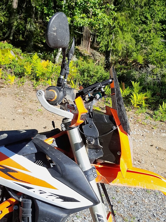

Tuollaisen katteen kans pyörteilyyn vaikuttaa pirusti pyöreät vakio peilit.
990 kotarissa plexin etäisyys samaa luokkaa ja siinä tuli tuo peili homma huomattua.
Tekee tuon peilin ja katteen väliin ihme virtauspyörteen,tai mikälie

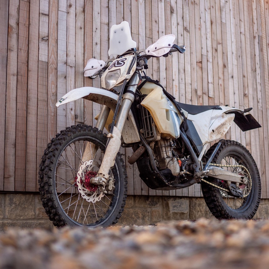

Virittelin tollasen Kotarin oman touring screenin taakse gepsille tellingin, saa nähdä miten ajoviima puistelee

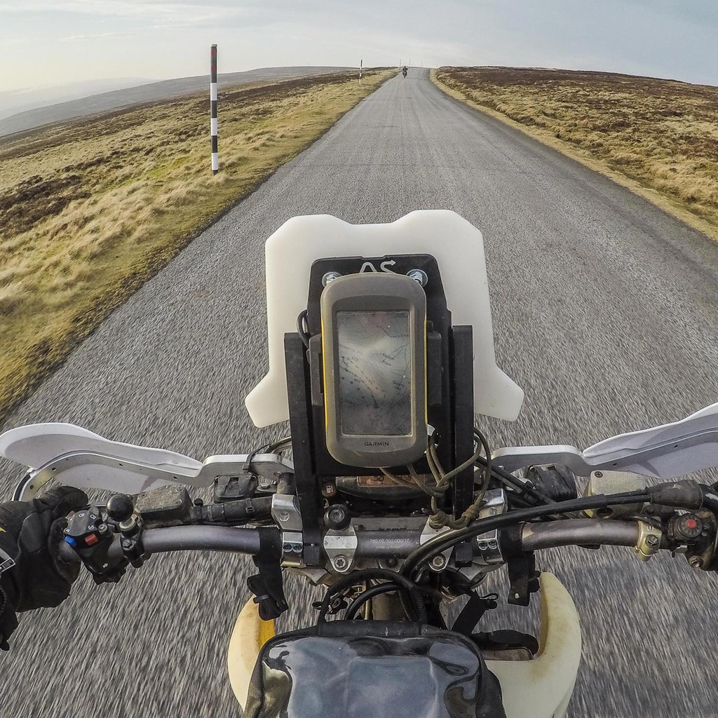

Oletko jo tsekannut AS:n minikatteen? Voi olla tosin vähän ahdas isoille naveille, mutta pysyväthän turvassa, eikä hintakaan ole paha. Sisältää myös tankoklämpit, jotka vaikuttavat hyvin samanlaisilta kuin RMS:n vastaavat, joita olen käyttänyt aiemmin useilla reissuilla ongelmitta. Paketti tuli jo, mutta en ole ehtinyt vielä testaamaan.

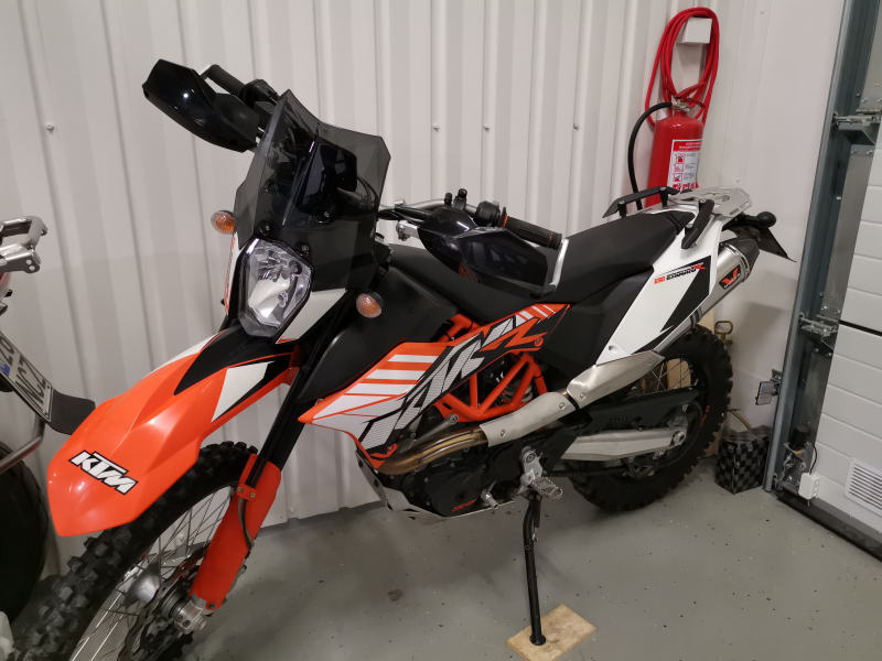

Tällainen tästä köyhän miehen rallitornista nyt sitten tuli. Hahmottelin pahvista mallit ja niiden mukaan polyeteenlevystä siirtopalat maskille. Telakan kannattimet käänsin etuviistoon niin, että jarruletku tulee niiden yli ja samalla tabletin takapuolelta mittariston päältä. Mittaristo ja varoitusvalot jäävät tällä tavalla näkyviin toisin kuin edellisessä versiossa. Bonusseikkana tabletti jää nyt kokonaan pleksin taakse, mikä vähensi kypärään tulevaa pyörteilyä.
Kuvan pahvimalleihin verrattuna tein sivulevyt 15 mm enemmän siirtävinä, kun unohtui ensiksi, että suorakulmainen tabletti vaatii enemmän tilaa pleksin takaa kuin pelkkä telakka, josta puuttuu yläkulmat.

Tästä tuli kyllä hieno.
Hyvää duunia, ei voi muuta sanoa.

Kiitos
. Täytyy katsoa, jos jossain vaiheessa saisi aikaiseksi tehdä peltikulmat, joilla päälylevyn saisi ruuveilla kiinni, kun nyt se on kiinni vain mustalla jeesusteipillä, mikä ei nyt välttämättä ole ihan tyylikkäin ratkaisu. Käytetty muovilevykin oli jo valmiiksi naarmuista, kun oli ilmaiseksi saatu jätepala, mutta kyllä tässä pyörässä näkyy kilometrit jo muutenkin.
