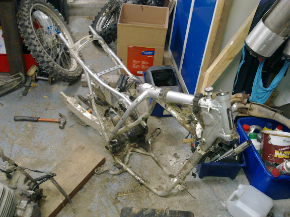

Kohta varmaa tulee kiire..Raahasin konttoriin työpöydän viereen kuvan ottamisen jälkeen ettei pääse unohtumaan. Niin ne laakerit on vaihdettu, vaihtotyörä suorittaessa tuli mieleen ettei rasvanipat ole ihan turhaan paikoillaan...MiikaM kirjoitti:Aina käy tälleen, svingin laakerit piti vaihtaa...

HÖH!MiikaM kirjoitti:]Aina käy tälleen, svingin laakerit piti vaihtaa...

Ja sitten tarkka selostus kuinka oot saanu USD-keulan istutettua XR:ään ?!MiikaM kirjoitti:MiikaM kirjoitti:Aina käy tälleen, svingin laakerit piti vaihtaa...
Kiinnostais kovasti. Ei niinkään etteikö vakio SHOWA toimis, mutta USD-keula ois paremman näkönen!
Varsinkin SM-renkailla!
Ei kai toi ihmeellisempää oo ku ostaa keulan kolmioineen, sorvaa sopivan akselin (laakerit mitä tossa käytin tais olla 32005, eli ulkokehä pitää olla sama kuin vakiolaakerissa) ja lyö nippuun. Ja sitten jos haluaa päästä helpolla ni ostaa vielä keulaan sopivan etuvanteen ja jarrusatulan niin ei tartte mitää sovitepaloja tehä.(ite olin niin pihi että piti vanhat vanteet käyttää). Tuolla on jotain tarinaa: http://www.matkaendurot.net/phpBB3/view ... a&start=75 , kannattaa vaan huomata että laakerit on erikokoisia kun tuo konstruktio meni cbr:ään kiinni. Noita ohjeita on sitten netti täynnä, ameriikoissa aika yleisesti laittavat 450 crf keulaa kii toho mopoon.JUHHisi kirjoitti:
Kiinnostais kovasti. Ei niinkään etteikö vakio SHOWA toimis, mutta USD-keula ois paremman näkönen!![]()
