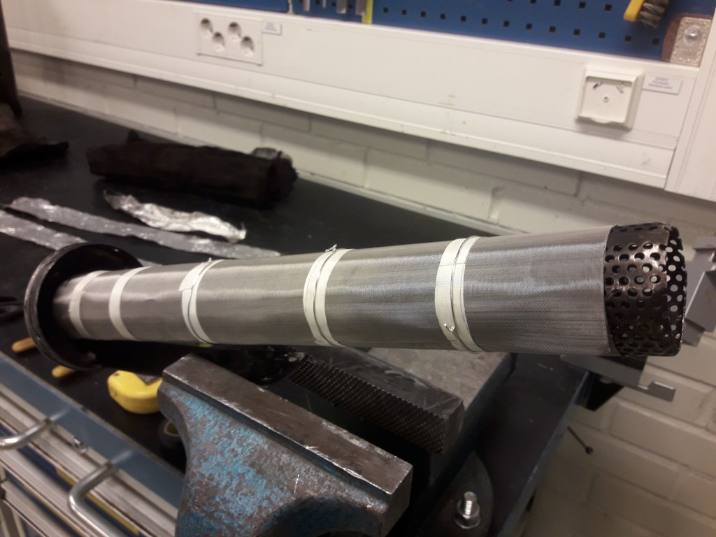

No tommonen viritys sisuksesta tuli. En tiedä, onko tuosta haponkestävästä sihtiverkosta haittaa? Reikäputken päälle siis kiepaistu sihtiverkko, joka on kiinni lämmönkerstävällä teipillä. Tuon verkko/teippi kombon päälle asensin vielä lämpösaatoissa käytettävän sukan, että varmasti pysyy kiinni. Sitte villat päälle.

Aika raju paikka kaikille mahdollisesti irtoavalle on tuo vaimentimen sisäpuoli.
Toivottavasti langat eivät vähääkään pääse resonoimaan, eli kuluttamaan ympäristöään.
Mulla on ollut tapana hitsata kaikki mahdollisimman hyvin kiinni.
Ja villan asennan pakkausteippiä käyttäen.
Hankalan survomisen voi unohtaa kun puristaa reilun määrän villaa teipillä hoikaksi, sitten sujauttaa pötkön sisään ja puristelee niitit kiinni.
Koeajon lämpö kyllä vapauttaa puristuksen. Teipin käryjä saa haistella joku muu, itseä se ei haittaa.

Juu teipillä pakkasin itekki sen villan.
Tuo sihtiverkko on melko suora kopio siitä minkä purkasinki. Eli nuo on Italian ihmeen Termignoni high-pereformance putket.
Tuota resonointia en ees aatellu mutta aika näyttää, kestääkö.

Siitä verkosta on se hyöty etteivät villat häivy vaimentimesta ulkoilmaan. Itse vetelin tommosen rosteriverkon kiinni parilla letkuklemmarilla.Ilmari kirjoitti:Hyvinhän se meni...
