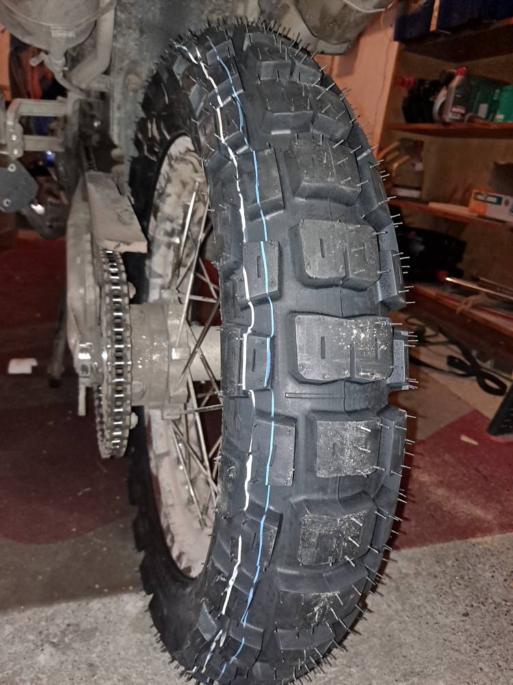

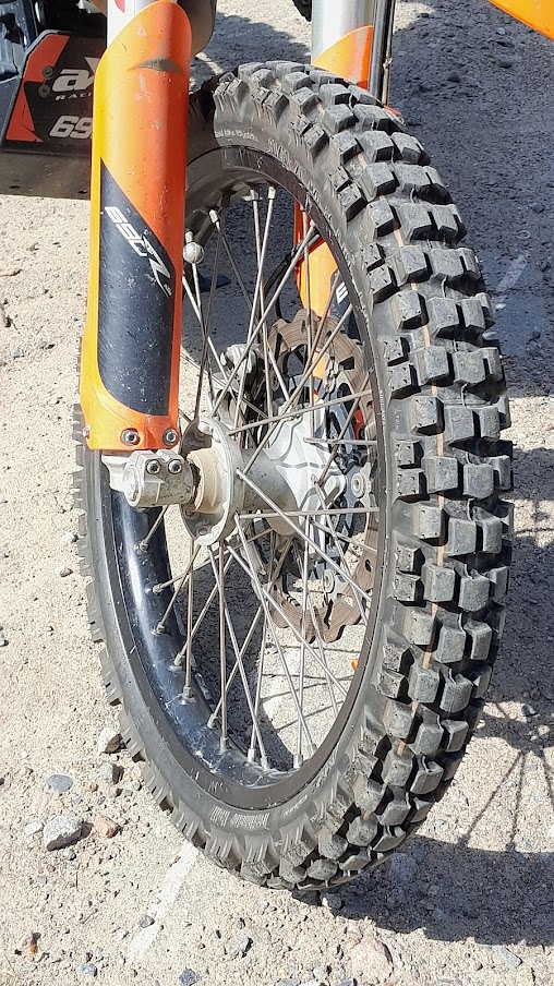

Lapin ja Pohjois-Norjan reissun renkaiksi laitoin 690:iin Rallz:n eteen ja Adventuren taakse. Molemmat on tube type. Nämä on pitkään aikaan ensimmäiset 50/50-renkaat alla, kun on tullut käytettyä karkeampia. Takarenkaalla on ajettu nyt 5500 km ja siinä on joku 6-7 mm jäljellä, joten sillä päässee vielä pari kolme tonnia, ennen kuin keskellä on 3-4 mm. Eturenkaalla on ajettu 6500 km ja se saattaa mennä loppuun ennen takarengasta.
Alussa eturengas oli hyvä kaikilla pinnoilla, mutta kuluneempana se on alkanut lipsumaan, ja kuvio on ehkä vähän liian tiheä, että se nousisi urista kuten karkeammat etuset. Vastaavista renkaista Mitas E-13 voisi olla siinä suhteessa parempi.
Takarengas on toiminut hyvin kaikkialla kivikosta asfaltille, mutta irtosoralla sekin on alkanut olemaan melko liukas. Renkaan profiili on pysynyt kuitenkin esimerkillisen hyvin pyöreänä, joten ajo-ominaisuuksissa ei ole moittimista.
Kumpainenkin on kilometrikestoonsa nähden oikein hyvä rengas, ja toimivat hyvin parina, mutta alle menee vaihteeksi karkeammat ja ajan nämä loppuun toiste.
Kuvissa takarengas on uusi ja eturengas 1000 km ajettu.

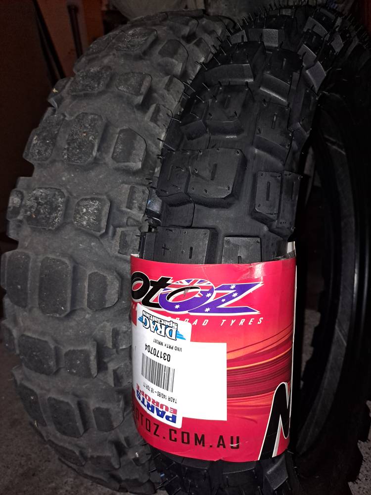

Testiin Tractionator Adventure lc8 adventureen. Löyty vielä TT kumia. Notkiampi laittaa, mutta paaljo TL kumia halvempi.
Joku vielä sais aikaan vaihtaa tuon.

Minkä kokoinen on tuo takarengas? Satuitko mittaamaan leveyttä asennettuna?Jani M kirjoitti:Lapin ja Pohjois-Norjan reissun renkaiksi laitoin 690:iin Rallz:n eteen ja Adventuren taakse. Molemmat on tube type.

Se on 140/80-18 ja leveys 2,5 tuuman vanteella oli 136 mm nappulan reunasta reunaan. Nappulan korkeudeksi mittasin 14 mm, vaikka ilmoitettu on 14,5 mm. Vaati 50 tai 70 gramman pinnapainot (en ole varma onko mulla 25 g vai 35 g versiot), että meni tasapainoon, eikä ole vannelukkoa. Täristi muuten infernaalisesesti motarivauhdissa. Notkea ja helppo rengas laittaa vanteelle ainakin helteellä.

Ai tuo Adventure pomputti pirusti.Jani M kirjoitti:Se on 140/80-18 ja leveys 2,5 tuuman vanteella oli 136 mm nappulan reunasta reunaan. Nappulan korkeudeksi mittasin 14 mm, vaikka ilmoitettu on 14,5 mm. Vaati 50 tai 70 gramman pinnapainot (en ole varma onko mulla 25 g vai 35 g versiot), että meni tasapainoon, eikä ole vannelukkoa. Täristi muuten infernaalisesesti motarivauhdissa. Notkea ja helppo rengas laittaa vanteelle ainakin helteellä.

Tasapainotuksen jälkeen oli hyvä. Tuli vähän yllätyksenä noin iso taspainotustarve, kun mitään muita renkaita en ole ennen tasapainottanut, eikä siitä ole ollut muuta haittaa, kuin että rengas kuluu hiukan epätasaisesti.
