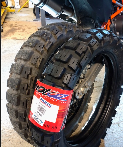

Hyvin kestää kilsoja joten ostin samanlaisen varastoon odottamaan.
Kuvassa 8 tkm ajettuna, josta tosin ~75% päällysteellä reissuseuran ajopeleistä johtuen :)

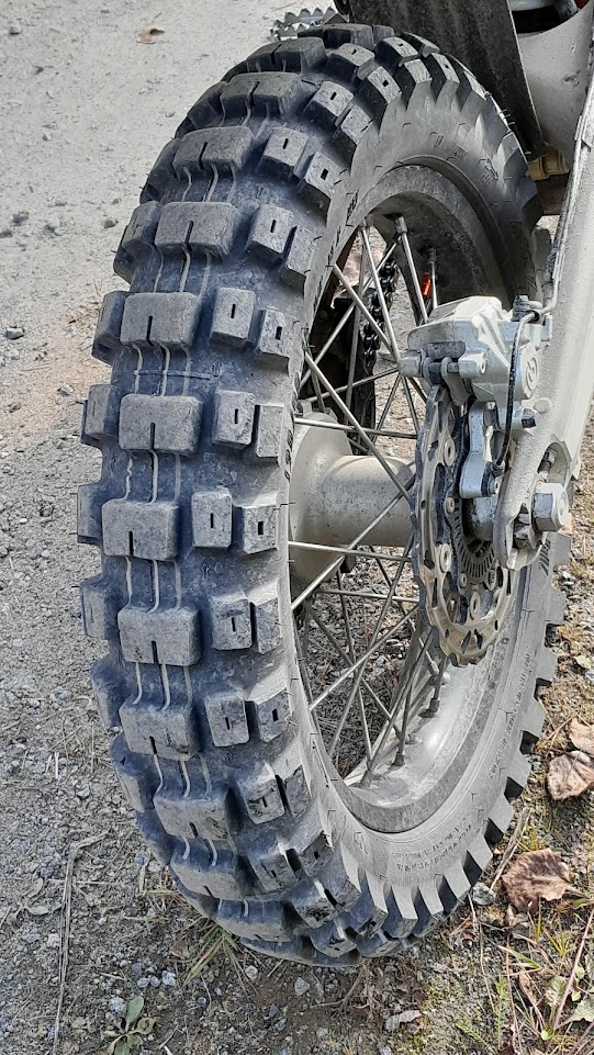

Jämsä ja Kiteen CC-kisoja varten laitoin 690:iin taakse 120/90-18 Rallztan. Nimellisestä koostaan huolimatta on 132 mm leveä eli ainoastaan 4 mm kapeampi kuin oli 140/80-18 Adventure. Toimi oikein hyvin noissa kisoissa, joissa molemmissa oli kovaa ja pehmeää hiekkaa ja Jämsässä lisäksi liejua. Soratie ja metsätieajossa pelaa myös hyvin. Syksyn viileillä keleillä on tullut vähän lipsumisia kovalla, eli itse seos ei välttämättä ole pitävimpiä, mutta sinne minne avara kuvio pääsee puremaan, pitoa on hyvin. Hyvä rengas ajaa sladissa. Kesti 3800 km ja keskelle jäi 4 mm nappulaa.
