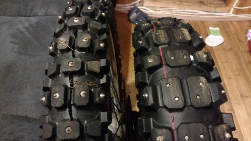

Niin se Timo vaan sai niinikuisesta tylsästä rengaskeskustelusta mielenkiintoisen keskustelun. Onko siis niin, että ei tarvitsekkaan mennä kauppaan, vaan voi restauroida muuten vielä hyvillä sivupiikeillä olevat talvigummit uuteen loistoon
Eli jos näin niin...Vanhat jämänastat pois ruuvarilla ja uudet tilalle? Meneekö ihan pihdeillä ja tarviiko jotain mustaa sikaa (taas) ja homma selvä?
Mitä nastaa ja mistä? Alla kuva rengasaihioista.
Re: Talvikumijupinaa
Ainakin omasta mielestäni just tuollainen oikeanpuoleinen on yksi ratkaisu pitkille matkoille. Eli reissuun milloin ei vedetä luistit katossa, vaan retkeillään. Siihen matalia nastoja keskelle tekemään sen suurimman urakan koko ajan luistamatta.

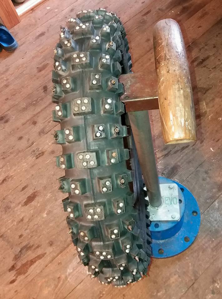

Tällaisen rinkulan sain nyt tehtyä vetävän vanteen suojaksi.
Eli tavoitteena oli: kumi jolla selviytyy maksimaalisen hyvin lumessa.
Lue: yritetään selviytyä kieli keskellä suuta hyvällä alkuvauhdilla matalimpien penkkojen yli isompia työntöhommia vältellen.
Ja: kumi jolla pitkä matka taittuu.
Lue: rullaamalla edetään myös sulaa kuivaa pikitietä, koska joskus on pakko ajaa muutakin kuin puhtaan valkoisa pintaa pitkin.
Ja: aika usein on tarve ajaa sitä sulaa ja kuivaa pitkin myös satamaa kohti, eikä sillä meren takana ole sen kummempaa ajokeliä.
Ja: toivottavasti samat reissut samalla renkaalla seuraavana talvena uudestaan.

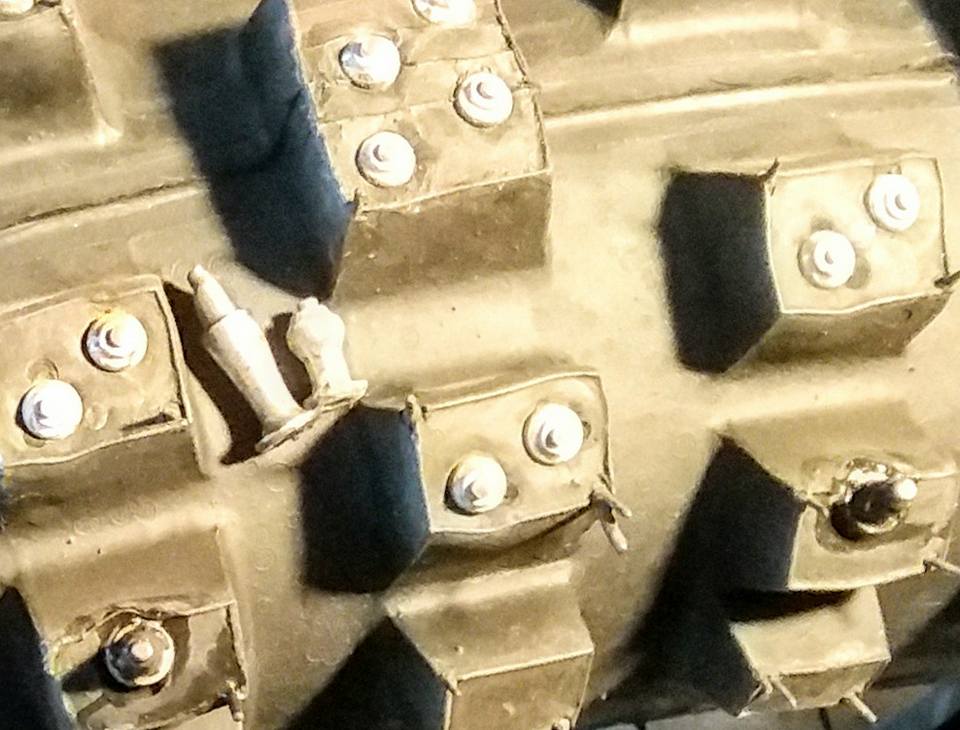

Kaivoin esiin wanhaa nastavarastoa ja Rengastemalta tuosta järven toiselta puolelta löytyi rungoksi lupaavan näköinen Pirelli Garacross.
Lyhyet nastat ovat vähän raskaamman kaluston tavaraa ja niissä on syvälle porattu pitkä kovapala. Ennen ei säästelty tärkeissä asioissa. Iso harmihan matkailukäyttöön otetussa nastassa on, kun nastan runko vähän kulahtaa, niin kovapala tottakai irtoaa liiankin herkästi. Siis jos se on liian lyhyt.
Reunoilla, eli sillä kohtaa mikä ei siirtymällä tavoita sulaa pikitien pintaa, onkin ihan perus-enska-takapiikki.
Mukavaa askartelua tämä tämmöinen

322 kpl.
Jos joku kysyy nastamäärää.
